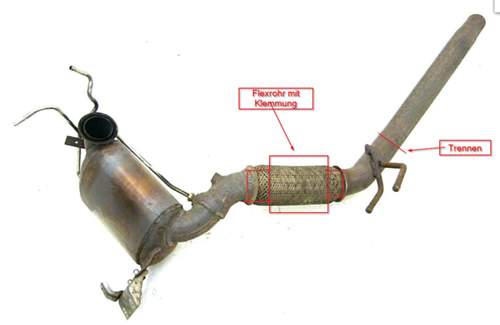

hat bestimmt schon mal jemand gefragt. Kann man den DPF ohne Hebebühne ausbauen wenn man das Rohr nach dem Halter unten trennt? Schon jemand probiert? Dachte auch am Flexrohr trennen aber ein Flexrohr mit Klemmung bekommt man nicht hin weil das Rohr am DPF so eine komische form hat.
DPF Fexrohr
33 Antworten

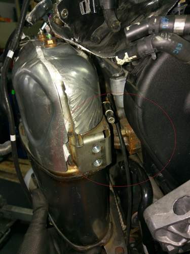

Die letzten geschweißten DPF, die ich gesehen habe, konnte man oben in der Nähe des Nockenwellenantriebs nicht mehr verschrauben, aber das ist nicht schlimm. Solange es am Turbo dicht ist und unten noch verschraubt ist, geht das auch gut.
Da habe ich keine Schraube. Turbo, die 2xM8 Muttern unten und 2x M8 am Bügel Flexrohr Aggreateträger. Oder meinst du die Differenzdruckleitung oben?
Achso du hast ja keinen CR. Die PD DPFs waren wohl etwas kleiner und hatten oben keine Befestigung gegenüber des Turboabgangs.
Anbei ein Bild vom DPF am EA288, der einen anderen Halter hat, aber die Stelle meine ich.
Imag2610
Ne so einen DPF habe ich nicht. Dann hast aber einen Haltepunkt mehr und da muss dann wieder alles stimmen.
Aber mir hat der kleine DPF schon gereicht zum rausholen... und morgen oder übermorgen muss der wieder rein.

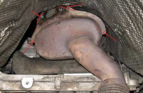

Den ausgebauten DPF habe ich etwas angepasst, siehe Bild weiter vorne. Drin war der DPF in einer halben Stunde ohne festschrauben.
