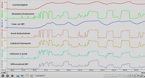

Ich würde mal bevor ich anfange zu agieren mit einem Tester dran gehen und die Werte des DPF auslesen. Da sollte ja einiges in den Live Werten zu finden sein.
Ob, und wann ein DPF "voll" ist, entscheidet der DDS, der DruckDifferenzSensor.
Und, es gibt zwei Arten von "Voll", einmal mit Russ voll, und dann voll mit Asche.
Ersteres kann durch eine Regeneration erledigt werden, die Zweite nicht. Da ist Voll gleichbedeutend mit "Dicht, Verstopft"
Da hilft dann nur Reinigen, oder Neu !
Was sagt der DDS? der Druckdifferenz darf xy nicht überschreiten?
Und wie erkennt der ob es Asche oder Ruß ist?
Der DDS misst den Abgasdruck vor, und nach dem DPF.
Der DDS bremst immer, selbst nagelneu.
Jetzt wird der DPF mit Russ voll, also steigt der Druck vor dem DPF an, immer im Vergleich zum Druck nach dem DPF. Ab einem programmierten Differenzdruck sagt der Steuergerät: DPF voll Russ, bei nächster Gelegenheit Regenerationvorgang einleiten und durch führen.
Klappt die Regeneration, ist der Differenzdruck wieder niedriger, weil der DPF wieder durchgängiger ist.
Diese Daten werden gespeichert, das Steuergerät erhält also ein "Profil", wie sich der Differenzdruck normal verhält. Aus dem Grund muss neu angelernt werden, wenn ein DPF erneuert, oder ein Gereinigter wieder eingebaut wird.
Die Aschebeladung ist praktisch eine Hochrechnung, ist nie genau.
Wenn der DPF nicht mehr regeneriert (aus welchem Grund auch immer), steigt der Differenzdruck so stark an, dass das Motorsteuergerät den Notlauf einleitet, um Motor und Turbo zu schützen.
Ist bei Meinem 2.0 TDCI bei 0,79 kPA eingetreten. Fehler konnte zwar gelöscht werden, aber ab da war es nicht mehr möglich, über etwa 2000 U/Min zu drehen.
Erst nach Einbau eines neuen DPF und Rücksetzung des Steuergerätes drehte Er wieder hoch. Und läuft seitdem auch besser und sparsamer.

Das liegt aber daran, dass einige lange Fahrten mit hoher Motorbelastung dabei waren, wo die "normale" Abgastemperatur locker immer die 600° erreichte, und auch überschritt. Dann brennt der Russ von selbst ab, ohne dass das DPF Steuergerät eine Regenerierung einleiten muss. Und solange der DDS gute Werte liefert, ist eine Regeneration auch nicht nötig.
(Theoretisch müssten mit Additiv ja schon etwa 450° ausreichen )
Bei den 1.6 ern müsste die Temperatur ja noch viel schneller, früher erreicht werden, da ist ja kein Meter Abgasrohr zwischen Krümmer und DPF, wie beim 2.0 TDCI. (da sitzt der DPF fast mittig unter dem Auto🙂
Wie misst du deine Abgastemperatur? Mittel ELM und Forscan? Sorry bin noch absolute Laie was das angeht aber würde mich gerne weiter intensiv mit dem 2.0 TDCI beschäftigen.
