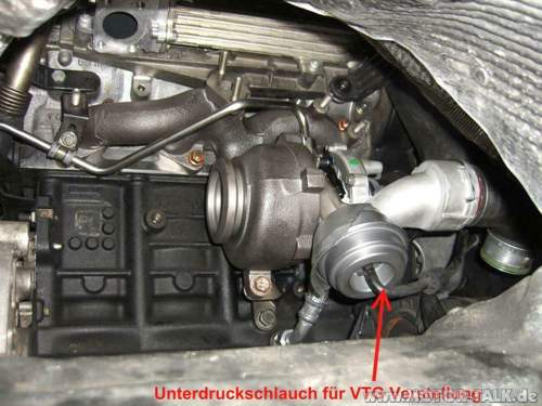

Was für einen Fehler hatte er den im Fehlerspeicher? Überprüft mal alle Unterdruckschläuche die gehen gerne kaputt evtl. Maderbisse. Das sind kleine dünne Schläuche die z.B. zum Turbo führen.
Der Fehlerspeicher wurde in der Audi Werkstatt abgelesen, mein Freund stand auch daneben, dort stand nur dass die Differenzdrucksensoren kaputt sind. Der Audi steht jetzt wieder bei uns und wir können ihn erst wieder montags in die Werkstatt bringen.
Fahren tut er sich einwandfrei, nimmt auch Gas an; wie kann das sein wenn die Motorkontrollleuchte leuchtet?! Ich dachte dann geht er in den Notlauf?!
Kann ich die Schläuche auch selbst kontrollieren?! Wenn ja wo sind die?! 🙂

du müsstest dir mal die Unterdruckschläuche die zum Turbolader und z.B. Differenzdrucksensor gehen anschauen. Die sind Dünn und aus Gummi ich füge dir ein Bsp. Foto bei.
Schlauch
