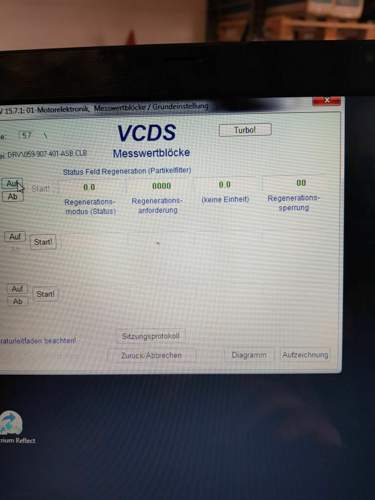

Hallo zusammen
Unser A6 soll heute eine optimierung bekommen.
Eigendlich nur Leistung,ohne etwas raus zu codieren.deswegen wollte ich den Asche Gehalt beim PDF gestern prüfen,ob er dann doch raus kommt.
Zu meinem Schrecken steht da 0.00
Eigendlich in jeder Spalte steht 0
Messwertblock 104 im motorsteuergerät.
Ich hab da nie etwas auf 0 Oder sonst einer gesetzt.
Warum isr alles auf 0?selbst die letzte Regeneration steht auf 0 km
Hoffe ihr könnt mir helfen

wenn DPF ab Werk da ist dann ist er rauskodiert
Themenstarteram 1. September 2018 um 11:39
ja der ist ab werk,aber vor 2-3 monaten hab ich den asche gehalt überprüft und da war alles noch zu sehen,jetzt nicht mehr.da wurde auch nix gemacht dran
Ausversehen den DPF zurückgesetzt? Gucke mal in den MWB 103, dort müssten die Temperaturwerte stehen. Sind die plausibel?

Also ich hab einmal den beladungs zustand gesehen,weil ich neugierig war wie voll der ist,da hette er etwas mit 0.31 oder so
Kann es sein das dieser sensor defekt ist?öhm meine der heißt Differenzdruck sensor /abgsdruck sensor?

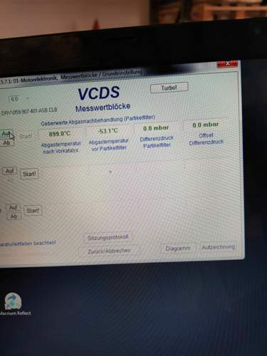

Hab mal die Sachen in vcds abgelichtet.
Ich dachte der 4f gab es Standart mit DPF
Themenstarteram 3. September 2018 um 13:56
Abgas Temperatur
Jetzt ist alles klar! DPF ist über Software rauskodiert. Sieht man nämlich genau an diesen Temperaturwerten.
@exgubblah ?
Genau. Der ist deaktiviert, daher die unplausiblen Werte

Der regeneriert halt nicht und ist irgendwann dicht. Also entweder DPF raus oder originale Software wieder rauf. Datensätze sollte jeder Tuner haben
