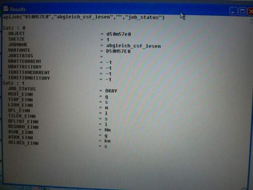

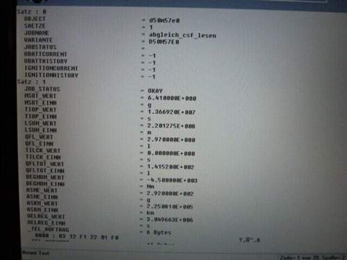

Themenstarteram 3. Januar 2016 um 11:12
.... und nochmal!
P1000593
Themenstarteram 3. Januar 2016 um 11:18
Dann noch das falsche Bild.
Und NEIN,....ich hab heute noch nicht gesoffen ;-)
P1000594

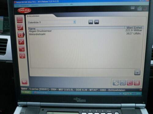

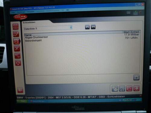

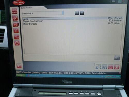

So, anbei die Bilder bzgl. Druck vor DPF.
Ausgelesen mit Delphi.
Für mich sehen diese Werte alle bestens aus!
P1000599
P1000601
P1000602
Also ich finde die Werte ziemlich hoch.
Die Werte sind auch für einen angeblich gereinigten viel zu hoch!!!
