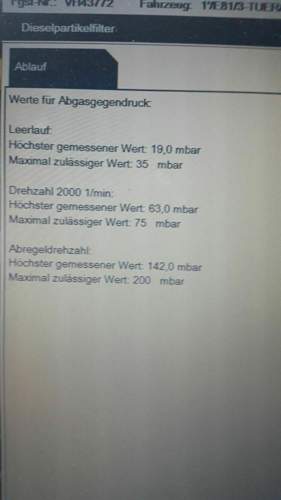

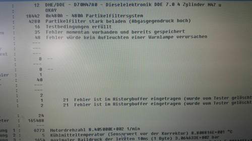

nun dachte ich das Thema DPF wäre Vergangenheit da holt mich die Realität wieder ein.
Temperaturfühler, Drucksensor und beide Thermostate neu.
Original DPF regenerieren lassen und dann nach 2 Wochen wieder die Fehlermeldung!
"DPF stark beladen", ich flipp bald aus!
Anbei ein BIld vom Fehlerspeicher.
Hat von Euch noch jemand eine Idee???

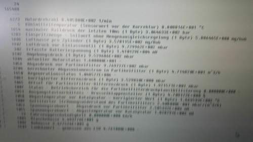

also die Temp. liegt wehränd der Fahrt zwischen 87 - 93 °C. Hab heute nochmals mehrmals versucht die Regeneration zu starten allerdings ohne Erfolg. Der DPF Fehler 480A lässt sich auch nicht mehr löschen wen das FZ. an ist. Jedoch haben sich die Werte bei Abgasgegendruck nochmals verbessert. Die letzte Regeneration liegt immer noch bei ca. 2300 Km. Würde es helfen wenn ich die Addoptionen des DPF lösche und dann eine Regeneration anfordere? Anbei noch drei Bilder , jedoch ist das letzte schlecht .
14-01
Inpa
Inpa1
In Kombination mit diesem Fehler (nicht löschbar da momentan vorhanden) wird die Regeneration gesperrt.
Hier hilft nur Rußabbau durch passive Regeneration (längere Konstantfahrt auf der Autobahn, kein Vollgas, Temperatur im DPF größer 300Grad) , bis der Fehler löschbar wird und dann der Beifahrer mit Laptop immer wieder löscht und prüft, ob die aktive Regeneration nun startbar ist.
Ob DPF Adaptionen löschen etwas bringt, weiß ich nicht.
