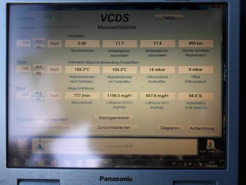

Habe vor den Wechsel schon neuen Differnzdrucksensor prat gelegt und alles vorbereitet
Ich habe vor den DPF wechsel einen Differenzdruck von 12 bis 14 mb gehabt bei 80° Kühlmittel
Neuen Differnzdrucksensor eingebaut und angelernt und die selben Werte bei 76° erhalten
Neunen nachbau DPF rein Aschewert zurückgesetzt und erneut gemessen
0mb. bei 65° Kühlmittel bei Leerlaudrezahl, erst ab 920 u/min hatte ich ein messbaren Differnzdruck 7mb
leider habe ich bei der ganzen Vorbereitung vergessen eine Messung unter Volllast mit den alten DPF zu machen :-(
deshalb fehlt mir hier ein vergleich!
Für mich klingt das jetzige Setup perfekt.Vielleicht gibt es ja keinen Grund, der für einen erneuten DPF-Tausch spricht? Ich würde damit weiterfahren. Wie lange kommst Du von einer DPF-Reg. zur nächsten?
anbei eine logfile mit den nachbau DPF
aus den stand bis in den 3 Gang unter Volllast
Dpf
Ist noch im grünen Bereich mit bis zu 500 mbar Differenzdruck bei Vollast. Aber weniger wäre schon besser. Könntest nochmal aufzeichnen, wenn er mal frisch den Ruß wegregeneriert hat. Dann gibts weniger Staueffekt, die Frage beantwortet sich nämlich genau dann, wieviel das ausmacht.
