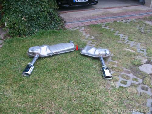

Du kannst dir sonst auch beim Freundlichen den rechten Schalldämpfer nachbestellen, den du dann mit deinem linken Schalldämpfer verbinden kannst. Denn dein Schalldämpfer hat einen Blindstopfen den du öffnen kannst um den zweiten Schalldämpfer dort anzuschließen.
Geschweißt werden muss ja sowieso. Vom Preis her solltest du dann genauso hinkommen...
Siehe Anhang:
Ich habe die Stelle rot markiert wo der Blindstopfen sitzt.
PS. Frag doch sonst mal bei Irmscher Classics, dort habe ich damals mein Dämpfer vom 3,0 CDTI für ungefähr 200 Euro ersteigert.
Gruß Janer110680
