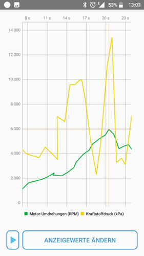

Habe mal per OBD App etwas ausgelesen beim Fahren, siehe Screenshot, ist Konstantfahrt Autobahn 110kmh:
Viel zu niedriger und schwankender Raildruck. Dieser verändert sich auch gar nicht, egal welche Last. Er zuckelt nur immer so zwischen 150 und 250psi. Nach einem Motorneustart hatte ich wieder 750psi im Standgas.
Auch der ausgelesene Verbrauch ist etwa 2 liter höher als was der bordcomputer im Display anzeigt. An der Tankstelle war ich auch verwundert, hatte etwa 1 liter mehr verbraucht als berechnet.
Was nun? Ich habe jetzt den Druckregler im Visier. Aber hat die HDP wieder etwas abbekommen?
Und kann mir jemand sagen wo ich den DR herbekomme? Sieht online sehr schlecht aus.
Kann ich evtl. Durch Spannungsmessung feststellen ob er hinüber ist? Oder mal abklemmen?

Welche Fehler meldet er?
Du kannst es ganz einfach testen wo dein Fehler liegt
Motor aus, obd Scanner anschließen und Bereich Kraftstoffdruck wählen, nun Zündung ein aber nicht starten!
Hierbei sollte ein Druck von 350-500kpa anstehen, musst eventuell umrechnen in psi
Das ist der Druck welchen die vorförderpumpe liefert zur hdp.
Ist dieser Wert niedriger wird es die Pumpe im Tank sein, was ich persönlich nicht glaube, da dein Druck nach einem Neustart wieder ansteht.

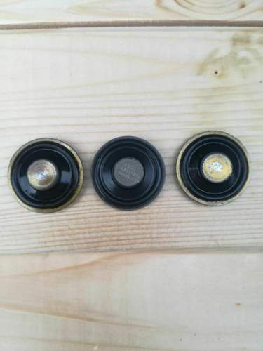

Nun mal ganz ehrlich, wenn ich habe,setze
Ich diese Pumpen auch in stand und wenn wer eine Pumpe benötigt und ich habe, gebe ich diese gern ab.
Jedoch, sage ich jedem und ich hab es auch geschrieben, es sind gebrauchten Teile und deren Haltbarkeit steht in den Sternen!
Es gibt Pumpen die machen 30-40Tkm und dann gibt es welche, die machen nur 2-3000 km, hier kann niemand eine Aussage und Garantie geben!
Und weg mit dem Irrglauben das es neue Membranen sind!
Es gab vor einigen Wochen welche aus Polen bei eBay Kleinanzeigen für 40€ das Stück, so schnell wie die in der Bucht waren so schnell war das Angebot gelöscht
Und jetzt rechne mal, 3x40€=120€ und in dieser Spanne liegt eine überholte Pumpe, das wäre ein Minusgeschäft oder der Anbieter ist ein Samariter
Wenn du Glück hast ist deine Pumpe nur Leck oder sie hat von Haus aus Luft drin
Bei diesem Symptom sollte keine Membran defekt sein

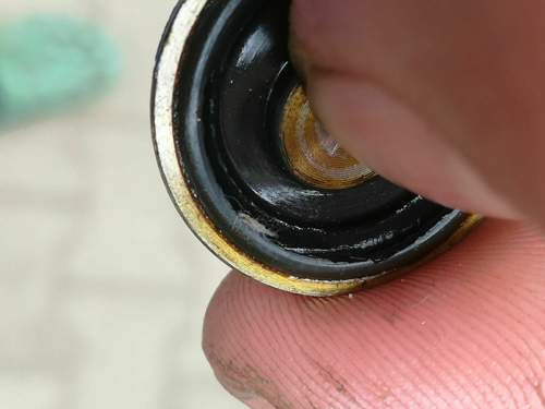

Ich habe auch mal das Endoskop reingehalten und folgendes gesehen:
Der regler ist bereits von der überholten Sorte.
Die frisch gewechselte HDP ist undicht (?!) Jedenfalls hatte ich hellgelbes Öl auf dem Taschentuch, das ich drunter gehalten habe und auf dem Foto (von unten!) Sieht es aus als stünde Öl in diesem Spalt...
Hatte ich Pech mit der überholten Pumpe? 🙁
Außerdem zwei Screenshots, einmal Zündung an und einmal Standgas.
Hallo
Hab gerade mal über Google umrechnen lassen von psi in kpa
Wenn du 750 psi anstehen hast sind das 5170 kpa und somit im grünen Bereich. Jedoch beim Gas geben muss der Druck bis auf über 8000 kpa steigen.
Ich denke hier ist deine Pumpe schon eine Luftpumpe, es muss nicht viel Öl sein was dort heraus läuft aber es reicht um Probleme zu machen.
Musstest du deine alte Pumpe dem Verkäufer zu senden? Wenn nicht, dann könntest du aus deiner alten Pumpe den Gummidom heraus nehmen und in deine überholte einsetzen. Das Problem welches auch ich kenne ist das Alter und der Alterungsprozess der Kunststoffe. Mit kaltem Öl mag alles dicht sein doch sowie die Temperatur steigt wird das Öl dünner und der Druck steigt im Gehäuse an da sich das Öl ausdehnt und drückt sich in den Gummidom welcher wie ein Ausgleichsgefäss funktioniert.
Wenn du den Dom noch hast, reicht es aus, wenn du die Pumpe irgendwo fest einspannst evtl in einem kleinen Schraubstock und den aludeckel heraus nimmst aber bitte die Pumpe so einspannen das der Deckel der höchste Punkt der Pumpe ist damit kein Öl rausläuft.
Wenn du hast mit einer Spritze und Kanüle Öl in das Loch unter dem Dom ins pumpengehäuse spritzen bis dieses in den Behälter aufsteigt wo gerade die Kanüle steckt, nun die Kanüle raus und den Gummidom in diesen Behälter langsam einsetzen damit das Öl sich gleichmässig unter dem Dom verteilt und der Überschuss in den Gummidom läuft und nun den aludeckel drauf und den sicherungsring rein, fertig nun sollte diese wieder laufen.
Lüft sollte in den Kolben noch nicht sein, die ölmenge reicht nur nicht mehr um den Kreislauf aufrecht zu erhalten, du kannst die Pumpe auch so neu befüllen wie ich es beschrieben hatte mit Bildern in meiner Anleitung

nein, mein Pumpendandler kommt aus dem Norden.
Er hat sich auch sofort kulant gezeigt, als ich ihm die Bilder vom Öl gezeigt habe und wird Sie mir reparieren.
Daher danke für dein Angebot, calibra, aber ich hoffe, ich muss darauf vorerst nicht zurück kommen.
