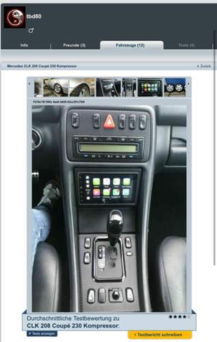

Moin zusammen,
Weil ich kein separates Radio, Freisprechanlage und Navi im Auto haben wollte, aber auch keine € 700,00 investieren wollte, habe ich mir ein Doppel Din Ding in China Bestellt. Inklusive Versandt noch keine € 70,00. Viel habe ich mir dabei nicht vorgestellt aber bin positiv überrascht. Der Klang ist ganz in ordnung, Navi funktioniert schnell und einwandfrei, Musik und Filme werden über eine 32 GB Karte abgespielt, Freisprechanlage könnte besser sein, aber immer noch besser als ein Bußgeld von € 240,00, und vielleicht baue ich irgendwann auch mal die Rückfahrkamera ein die mitgeliefert wurde. Erst aber noch einen Ramen bestellen damit es nicht mehr so schrecklich aussieht.
Vorher
Vom 1-Din Schacht, ein 2 Din gemachth
Kabelsalat
+2
So also hier ist mal das Setup was ich verbaut habe:
Das gleiche Radio wie ich habe gibt es leider nicht mehr, ich hab euch hier mal zwei Beispiele raus gesucht. Allerdings sind diese ohne DVD Laufwerk. Ich Persönlich bevorzuge nach wie vor eine Laufwerk und habe mir auch desshalb eines mit Laufwerk gesucht. Hier mal der Link der Beispiele:
https://www.ebay.de/.../183025889294?...
https://www.ebay.de/.../172417391220
Zu Dem Radio benötigt ihr noch einen CanBus das die beleuchtung und gegebenfalls auch die Lenkradsteuerung funktioniert. Dazu habe ich mir hier einen auf mein Radio modifizieren lassen. Den Jungs dort muss man einfach den schaltplan welcher auf dem Radio oder in der Anleitung abgebildetz ist per Foto zuschicken und dann machen die das. Hier ist der Link zum CanBus adapter:
https://www.ebay.de/.../200716409203?hash=item2ebba15973
Zum Einbau braucht ihr dann noch einen passenden Einbaukäfig, die kunstoffblende habe ich dann entsprechen lachkiert und das ganze schaut dann auch entsprechend edel aus. Hier ist der Käfig:
https://www.ebay.de/.../361693881953?hash=item5436a2a661
So das ist das was ich verbaut habe, funktionier tadellos, klingt super, und durch das Antrodid kann man so ziemlich alles machen was man will... Duch dieses Setup hab ihr mehr Möglichkeiten als wenn ihr euch Teure Systeme kauft die meiner Meinung nahc extrem überteuert sind.... bei Fragen melden

Hallo liebe Kollegen,
ich bin bei der gleichen Frage wie OP auf dieses Forum gestoßen, und hab das gleiche navi still und heimlich nachgekauft 🙂
Deinen Kommentaren zufolge bist du ja recht zufrieden, leider bin ich bei mir auf ein Problem gestoßen.
Mein Gerät rauscht, habe schon sehr viel versucht, und bin auch im internet nicht wirklich fündig geworden.
Am ersten Tag hat der radio empfang selber gar nicht gerauscht, nur Bluetooth und Aux.
Danach ist auch der Empfang schlechter geworden und alles rauscht..
Das witzige dabei ist, wenn ich die Lautstärke auf 0 Stelle und mit dem navi Fahre, das aus irgendeinem Grund trotzdem reden darf (auch bei 0 Stufe) rauscht es nicht.(also wärend das Navi redet)
Daher meine Frage: Ob du etwas spezielles gemacht hast oder einfach nur plug and play 🙂
Mein Auto ist ein CLK 200 1997,
vielen Dank für eure Hilfe.
Ich weis nicht wen Du mit OP meinst daher weis ich auch nicht welches Navi Du verbaut hast!
Ich hatte bei meinem CLK Cabrio auch Rauschen statt Radio bei mir lag es lediglich am Antennenstecker der fest mit dem Antennenkabel verbunden ist, da wurde ein Neuer Stecker dran gelötet und schon war der Empfang 1A!
Kannst Du recht einfach prüfen, nimm einfach eine Rolle KFZ Litze dann davon ein kleines Stück abisolieren und in den Antenneneingang am Radio stecken wenn Du jetzt (ohne die Autos Antenne) mit der Litze Radioempfang hast liegt es am Antennenkabel/Stecker.
Was die Ansage vom Navi angeht, diese hat nichts mit der Radiolautstärke zu tun und wird im Menü Separat eingestellt.
