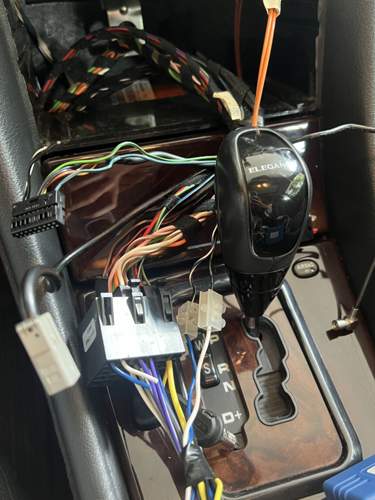

So also hier ist mal das Setup was ich verbaut habe:

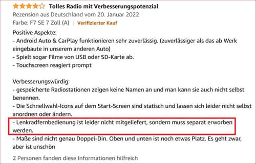

Ich wollte das Thema nochmal aufleben lassen, da ich leider aus den bisherigen Posts nicht schlau wurde.
Mein Vater fährt einen W208 Cabrio Mopf, mit Lenkradtasten und Bose.
Zum Vatertag gabs jetzt ein Doppeldin Radio um sein Schätzchen für Carplay fit zu machen. Es ist das Atoto F7 von Amazon geworden.
Laut Beschreibung kann das Radio Signale von den Lenkradtasten verarbeiten.
Meine Frage ist jetzt: braucht es dafür zusätzlich den CAN Bus Adapter oder funktioniert das auch ohne?

Ich kannte es zwar ebenfalls nicht,
aber bei den Amazon Q & A findet
man die folgende Info. siehe Bild. 🙂
mike. 🙂

Danke für die Antwort, aber damit ist so ne extra Fernbedienung gemeint, die man ans Lenkrad schnallt. Meine Idee ist es ja, das Radio über die integrierten Tasten des Lenkrads zu steuern. Und da bin ich eben unsicher, ob es eines Adapters bedarf.
Trotzdem danke für deine Mühe.
Vielleicht weiß es ja jemand, der ein vergleichbares Radio eingebaut hat.

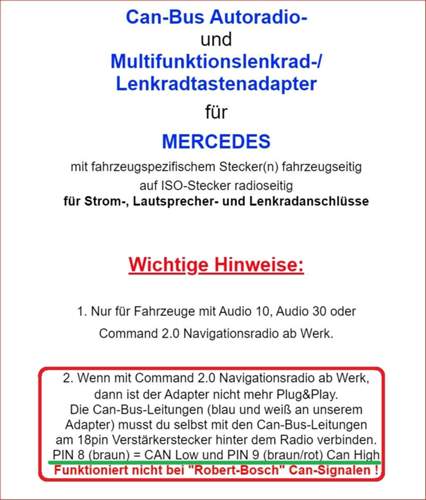

Nun,
wie der Hajott bereits vor mir erklärt hat, bedarf es
in jedem Fall eines CANBUS-Adapters, auch wenn
der Anbieter es nicht explizit bereits in seinem Angebot erwähnt hat...
Einen Anbieter von CB-Adaptern findet man hier:
https://connects2.com/Product/ProductItem/CTSMC006.2
allerdings nur für den A/C 209... 🙄
mike. 🙂
Hallo Leute nochmal eine Frage bezüglich des Einbaues. Ich habe mir vor kurzem ein CLK230 von 2002 gekauft. Verbaut ist ein Comand 2.0 Radio, nun will ich dieses gegen ein 1 DIN Pioneer Radio tauschen. Canbus Lenkrad Adapter habe ich mir schon besorgt. In der Anzeige vom Adapter stand das man CAN High und Low selber verbinden muss wenn ein Comand verbaut ist.
Alles angeschlossen wie beschrieben (zum test CAN Anschlüsse mit Lüsterklemmen), doch mein Pioneer Radio geht trotzdem nicht an.

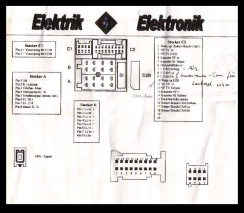

Also Das sind einmal die Links:
Radio:
https://www.ebay.de/itm/387009865605?...
Adapter:
https://www.ebay.de/itm/193915738159?...
Mit dem Schaltplan bin ich vorgegangen. (Bild)
Mit freundlichen Grüßen Dennis

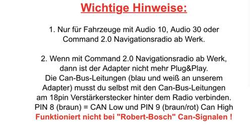

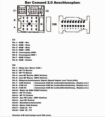

Hi Dennis, laut dem Anbieter sollten
die Farben der CAN Bus Leitungen am Comand-Terminal C2
pin 8 braun (low) und pin 9 braun/rot (high) sein... Bild 1.
In deinem Bild sind die Farben schwarz und schwarz/weiß.
Solange aber diese gekappten Leitungen mit pin 8 & pin 9
am Terminal C2 verbunden sind, spielt dies keine Rolle.
Am Adapter sind die Farben weiß und blau, leider hat der Anbieter
nicht beschrieben welche der Leitungen "high" und welche "low" ist,
und ...ich kann dies deinem Bild leider auch nicht entnehmen... 🙁 🙄
Ich vermute die entsprechenden Sicherungen

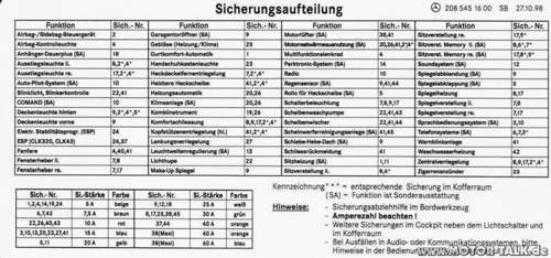

sind von dir bereits kontrolliert worden ? Bild 2.

Hallo Mike,
ich werde später mal den Canbus versuchen zu reaktivieren.
Sicherungen habe ich schon durchgeguckt, ist in Ordnung.
Can high und low habe ich auch vom C2 Stecker entnommen (Pin 8 und 9) und verbunden.
(Bild) habe entnommen welches high und low ist.
Danke für deine Hilfe.

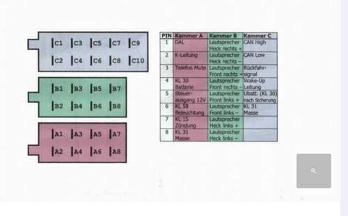

"(Bild) habe entnommen welches high und low ist".
Nun,
das Comand 2.0 Anschlussterminal entspricht der Grafik unten.
Bei der von dir benutzten Grafik, existiert kein C2 Terminal da
....lägen C-Bus low/high ja auf den pins 1 & 2... 🙄 😰
Meine Frage war jedoch:
"Welches der (von dir durchgeschnittenen) Adapterkabel
(blau oder weiß) entspricht CAN low respektive CAN high" ???
Ist am Adapterterminal pin 7 (CAN Schirmung) belegt ?
Ein Bild aus dem klar ersichtlich wird auf welcher pin-Nummer dort am
Adapter sowohl das blaue als auch das weiße Kabel angeschlossen war,
...könnte hier vielleicht Aufklärung schaffen.
Auch ein Bild der Anschlussterminals deines Comand wäre hilfreich.
Startet denn das Comand, ...wie vor dem Ausbau ?
mike. 🙂
