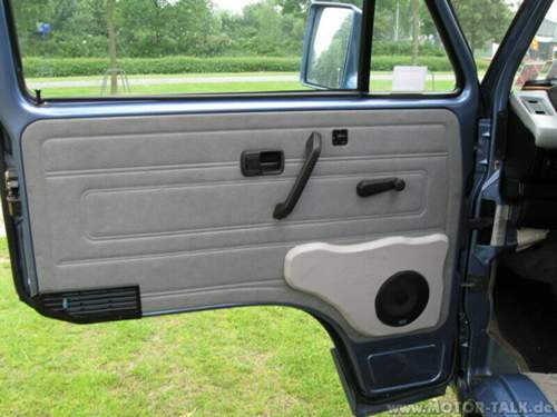

Meinst du sowas in der Art ?
An für sich eine einfache Konstruktion, eine MDF ( hier 19mm ) Platte zurechtgeschnitten, Kanten und Lautsprecheröffnungen gefräst und mit Kunstleder bezogen. Eine Verstärkung für LS schadet nicht, die Pappen sind ja recht dünn.
Die Doorboardvariante geht im übrigen nicht in kombination mit originalen EFH , weil dort der Motor sitzt.
Mahlzeit!Sowas? Siehe unten.Gruß Frank!
@scirosto:Häh?Das is der Sinn der Doorboards.Die Möglichkeit größere LS zu verbauen und eben nich das karge Raumvolumen der Tür nutzen zu müssen.

jaa genau sowas mein ich! so stell ich mir das vor! die boards gehen aber nicht bis nach oben durch oder? was hast du für ein komponenten-system drin? 3-wege? ich möchte nich mehr als 150 euro ausgeben...
und wie hast du die LS abgedämmt?

Für den Preis kann ich dir die Verkleidungen ( Link oben ) plus 16cm Axton 2 Wege Koax Systeme abieten .
