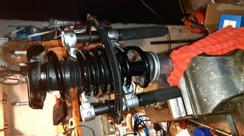

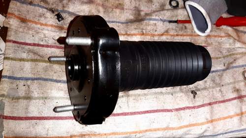

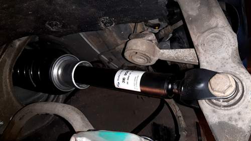

Bei meinem S210 war ich sehr unzufrieden mit Bilstein Stoßdämpfern. Die waren zu hart. Ich weis aber nicht mehr welche Ausführung das damals war. Habe bei meinem S211 Elegance Sachs Stoßdämpfer eingebaut, die waren auch drinne als MB-Original. Die Domlager hab ich auch von Sachs genommen. Diese waren aber kaum verschlissen. Das war vor ca 2 Jahren. Bin bisher sehr zufrieden mit Sachs. Die Dämpfer fühlen sich sehr gut an am Elegance und sind nicht zu hart. Die Sachs Dämpfer vorne sind mit Nuten einstellbar in der Höhe/Vorspannung. Das Maß vom originalen Federteller nehmen und so die Nuten stecken. Vorher auch mal Radnabe Mitte zu oberer Kotflügelkante messen um eine Refernz zu haben falls was schief geht. Beim unteren Traggelenk wurde mir eine spezielle Marke empfohlen die gut in das Eindrückwerkzeug passt. Habs gefunden, bei den Lemförderer Tragegelenken quetscht sich der neue Gummi Balg im Einpresswerkzeug. Hab die zurückgeschickt und Meyle HD genommen, die passten besser ins Werkzeug.
https://www.motor-talk.de/.../...tt-sofa-traggelenke-t6218974.html?...
Grüße Thomas
