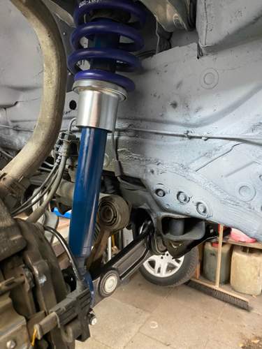

Hej, Weihnachten steht vor der Tür und meinen Frau sucht noch nach Weihnachtsgeschenke für mich!
Ich muss mich demnächst um das Fahrwerk vorne kümmern und benötige Federspanner und Traggelenkabzieher!
Federspanner hab ich die 2 gefunden:
Reicht der zum Schrauben mit 1 Tonne, den man auch mal direkt am Auto einsetzen kann oder der Hydraulische mit 3 Tonnen?

Der Federspanner Nr. 1 reicht völlig aus. Traggelenkabzieher kann klappen, muss aber nicht. Ganz viele Gelenke sind nur mit roher Gewalt zu überzeugen. Da bricht auch schon mal der von dir gezeigte Abdrücker auseinander oder verbiegt sich (in meinem Fall).
Hej, danke für die Infos! Hab gute Erfahrungen gemacht mit Rostlöser ein paar Tage vorher behandeln und nicht sparen damit! Zur Not hab ich noch nen Gasbrenner zum anwärmen! Die Fahrwerksteile nehm ich von Lemförder! Kannst du Stoßdämpfer und Domlager empfehlen? Früher hab ich immer Sachs verbaut!?

Ist das Domlager durch, kannst Du es sehr wohl testen.
Plastikhütchen ab, Finger auf die Sicherungsmutter vom Dämpfer und dann am Radkasten hoch und runter.
Man spürt das Spiel, sofern da was ist.
Hej, Danke für den Tipp! Es knarzt beim langsam fahren beim einlenken! Die Stoßdämpfer sind fertig sind noch die ersten. Federn wurden schon getauscht! Wenn ich da jetzt rangehe mach ich gleich die Domlager mit!

Ich würde die Lager bei MB kaufen. Sachs Dämpfer sind gut, wenn man es etwas straffer mag. Ansonsten Bilstein die sind etwas weicher in bestimmten Ausführungen.
Und ein ganz großer Tip noch: zieh die Mutter fest bis zum Ende, wirklich bis zum Ende!
Du suchst donst ewig nach dem Klappergeräusch.
(Eigene Erfahrung 🙂)
