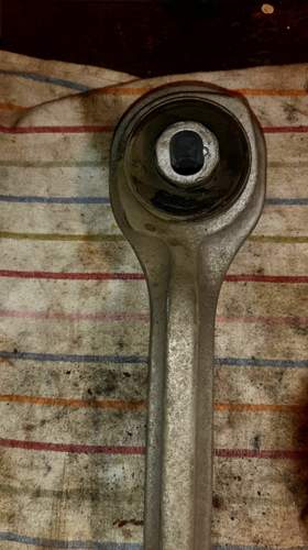

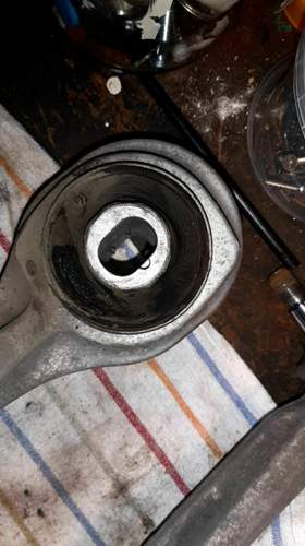

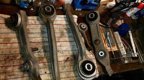

So.....es hat ausgeknarzt.......
Habe heute Federlenker und Zugstreben gewechselt. Das Knarzen ist weg und die Vibrationen auch. Ich denke die verschlissenen Zugstreben (Gummies gerissen) waren für die Vibs verantwortlich und die alten Federlenker für das knarzen........die werden ja hin und her gedrückt beim Lenken. Das wars.......
Nebenbei wurden gleich die Koppelstangen getauscht, die waren aber OK.
Vorher ohne Erfolg gewechselt:
Traggeenke unten (rechts hatte etwas Spiel)
Traggelenke oben (vollkommen i.O.)
Domlager + Stoßdämpfer (Domlager waren i.O. - Stoßdämpfer klappern abgestellt)
Ich hoffe die Info hilft den Leidensgenossen 🙂
Eingebaut wurde Lemförderer.
Grüße Thomas
PS: 188 TKM - Teile waren noch original MB
PSPS: Einzige alte Teile sind jetzt noch Querlenker oben und Spurstangenköpfe....waren noch i.O.
