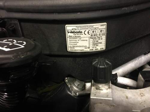

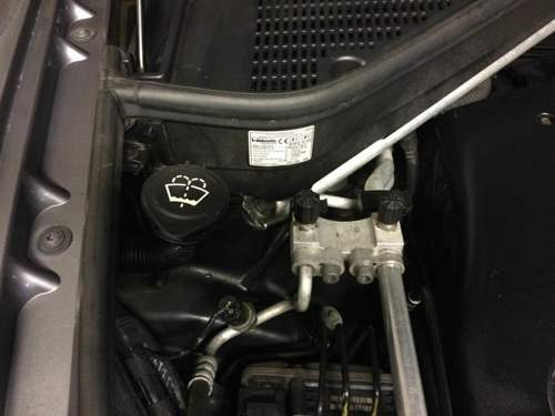

Hallo X5 Freunde,
ich habe gerade im Motorraum einen Webasto Aufkleber gefunden (Foto)
demnach wäre bei mir doch eine Standheizung verbaut ???
Wo könnte die denn verbaut sein?
Ich traue es dem Freundlichen zu, mir zu sagen, dass der Wagen keine SH hat, nur um sie nicht auf Garantie reparieren zu müssen...
LG,Oliver
Img-0477
Img-0478

Im linken Kotflügelbereich hinter der Radverkleidung. Du solltest dann auch unter dem Fahrereinstieg kurz neben dem Schweller ein paar "Luftschlitze" finden. Dort mündet das Abgasrohr.
Oh, ich sehe gerade, Du hast offensichtlich ein VorFacelift. Wo sie da sitzt, weiß ich nicht genau. Wenn Du sicher gehen willst, google mal nach der Ausstattungsliste. Dort steht dann definitiv, ob eine drin ist.

Vielen Dank für den Link - da ist def. die Standheizung aufgelistet!
sehr interessant ...
dass die der Vorbesitzer (Erstbesitzer) ausgebaut hat?
Werde mal suchen gehen...
Falls noch jemand einen Tipp hat, wo der Vor Facelift die Standheizung verbaut haben könnte - Bitte darum 🙂
LG,Oliver
Ich kann mir kaum vorstellen, daß der Vorbesitzer die Standheizung ausgebaut hat...selbst falls sie defekt gewesen sein sollte, macht das keinen Sinn. Der Aufwand für den Ein- bzw. Ausbau beim X5 ist ziemlich hoch. BMW berechnet für die Nachrüstung 13 Arbeitsstunden..da muß nämlich der halbe Inhalt des Motorraums ausgebaut werden, um überhaupt an den Einbauort ranzukommen. Außerdem ist bei den Modellen mit Standheizung der Kühlkreislauf modifiziert, da der Wärmetauscher der Standheizung integriert werden muß. Dies verkompliziert den Ausbau zusätzlich. Und zu guter Letzt müßte auch die Fahrzeugcodierung geändert werden, da ansonsten der Menüpunkt für die Aktivierung der Standheizung (unter Einstellungen/Klima) bestehen bleibt...das alles wäre ein bißchen viel Aufwand für den Ausbau...da wäre es einfacher, eine defekte Standheizung einfach drinzulassen, wenn man sie schon nicht reparieren will.

So, gerade nachgesehen - die Abdeckung mir den Kühleinlässen und dem Auspuff Loch ist da, aber kein Heizgerät dahinter 🙁
Die Frage ist nun - wurde das Gerät ausgebaut oder stimmt die Liste mit der Serien Ausstattung nicht?
