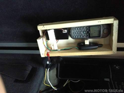

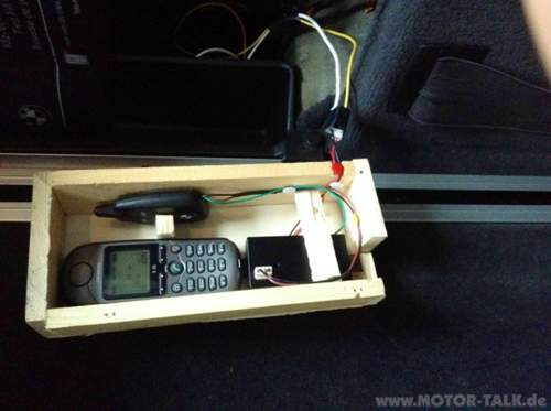

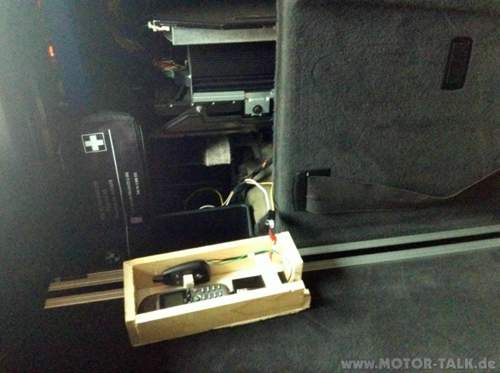

Ich habe auch von Werk aus Standheizung es funktioniert super.
Die Firma mach dir die umbau für 25€.
Das FB funktioniert auch allerdings ist mit Modul zusammen gebaut und wird im Auto Ligen.
Du schaltest danach nur mit Tel: aber nur du oder autorisierte Person, fremde kann es nich einschalten.
Ich mache paar Foto.
PS: es geht bei manchen FB modeln nur einschalten mit Handy ausschalten geht nicht.
Ich habe mit Wiatec die SH-Fernbedienung per Handy entwickelt.
Mein X5 von September 2012 wurde mit einer T95 FB geliefert. Die hatte Dr. Wiatr noch nicht benutzt und so ging der erste Einbau daneben. Nach mehrfachen Hinundhersendungen der Anlage (Handy mit FB und Modul von Wiatec) sowie eindlosen Telefonaten und Skypekonferenzen sind wir zu dem Entschluß gekommen, den Taster der Fb einfach zu überbrücken. Deswegen kann man die SH nun nur anschalten. Die FB bekommt einfach kurz Strom durch das Wiatec Modul, dann schaltet sie.
Ich habe das System nun seit November 2012 erfolgreich im Einsatz.
Lediglich mein Bordcomputer meldet, daß die FB-Batterie schwach sei, dabei hängt sie am Dauerstrom...
Habe mir nun noch eine zweite FB gekauft, damit der Fehler ggf.verschwindet. Muss ich allerdings noch anlernen, mach ich erst im Frühjahr, da ich dazu die Überbrückung der ersten FB zeitweise entfernen muss.
Das ist nichts für kalt und dunkel jetzt.
Hoffe das hilft.
Vielen Dank.
Auch vielen Dank für die Bilder, dann habe ich jetzt ein gutes Gefühl für wie das aussieht.
Allerdings ist mir das (Einbau der FB mit einem Siemens Handy in eine Box) glaube ich ein Stück weit zu "rustikal"..... Aber eine Alternative scheint es ja nicht zu geben, oder?
Beste Grüße
