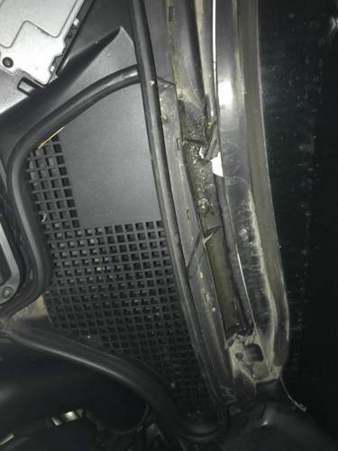

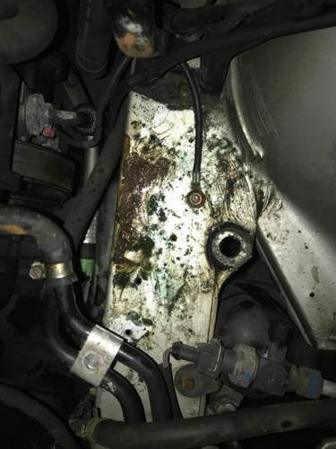

Nun habe ich den Wasserkasten unter der Scheibe ausgebaut und den Scheibenwasserbehälter. Unter beiden blüt es schön. Unter dem Scheibenrahmen im Falz und die Träger im Motorraum. Bin gleich an Falz mit owatrol dran und am Rahmen mit fertan. Werde die Woche sandstrahlen. Also rostfrei gibt es beim w210 scheinbar wirklich nicht und Oldtimer wird es wohl nur wenige geben, denn wer die Anfänge nicht bekämpft, der hat nachher nicht zeitwertgerechte Reparaturkosten. Natürlich ist die Gefahr da, dass der Rost im Fakt überlebt. Durch owatrol, Fluid film, mike Sanders und seilfett sollte es zumindest gestoppt bzw verzögert werden. Oder sollte ich mich geschlagen geben?

Ernsthaft, bei dem Engagement wirst Du sicherlich nicht aufhören. Allerdings ist das ein Zeichen..... rostfrei ist er nicht und deshalb solltest Du regelmäßig im Spätsommer die Hohlräume konservieren
Ich möchte deinen Drang zu unnötiger Arbeit nicht bremsen, aber was du machst ist m.E. laienhafter Pfusch.
So wie ich das hier sehe, kümmerst du dich um die Stellen an die man bequem rankommt, von den wirklich rostgefährdeten versteckten Stellen habe ich bisher noch kein einziges Foto gesehen.
Mach es ordentlich, es ist doch schade soviel Zeit, Arbeit und Kohle zu vertrödeln. So wie du vorgehst wirst du an einem 210er nie und nimmer Herr über den Rost .
Es heißt zerlegen, zerlegen und nochmals zerlegen um an das Schreckliche zu kommen. Surprise-surprise!
Hoffentlich wirst du dann nicht große Augen machen 🙄
Ich meine das auf keinen Fall despektierlich, nein, ich würde mich für dich freuen wenn ich Unrecht haben sollte.
