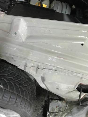

Themenstarteram 27. Dezember 2018 um 17:05

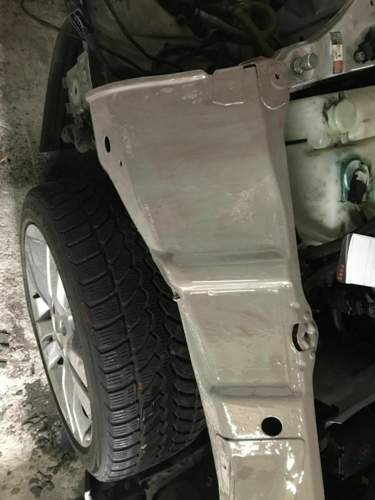

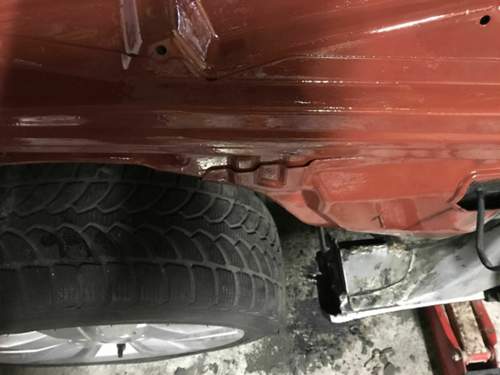

Also auch meine 20 Jahre alte e klasse aus Graz rostet. Die kotflügel fingen unten an. Nun habe ich diese abgebaut und leider auch darunter Rost gefunden. Hauptsächlich unter der Richtmasse. Habe es so gut es geht abgeschliffen und dann mit Pelox re behandelt. Nun meine Frage an die Experten. Die restliche dichtmasse auch weg machen? Habe immer geschliffen bis die Masse fest war und das Blech blank.
Wie geht es dann weiter? Erst Rostschutzgrundierung oder dichtmasse?
Was würdet ihr machen?
Die kotflügel waren auch angegammelt weil der dreck von 20 Jahren die Feuchtigkeit gebunden hat.

Themenstarteram 29. Dezember 2018 um 20:37

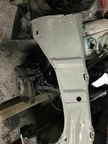

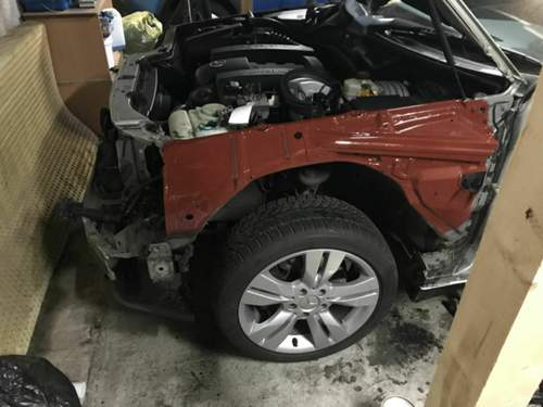

In den Ritzen bleibt es ja. Auf das gestrahlte Blech kommt owatrolgrund. Dann brantho dann dichtmasse dann brantho dann fett
Guter Plan....
Themenstarteram 29. Dezember 2018 um 20:46
Hoffe der Rost bleibt dann weg. Man nimmt ja nicht oft die kotflügel ab.

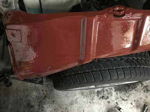

Themenstarteram 30. Dezember 2018 um 17:53
Heute angefangen die trockenen Stellen ( owatrol) mit brantho korrux nitrofest zu behandeln. Nach zwei Schichten sind die ersten Stellen gut geschützt. Nächste Woche werden die noch blanken Stellen gestandstrahlt. Dann beginnt auch dort der lackaufbau. Wichtig ist, dass das ablaufende Wasser nicht mehr in die Ritzen zwischen die Bleche laufen kann. Also kommt Karosseriedichtmasse drauf, dann Lack, dann ubs dann fett. Dann der neu lackierte kotflügel wieder dran. Dann wird nochmal ordentlich fett in den Hohlraum gepumpt bevor die Radhausschale wieder dran kommt. Die Radkästen werde ich auch nochmal mit ubs ausspritzen

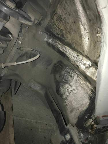

Themenstarteram 31. Dezember 2018 um 11:46

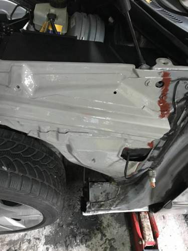

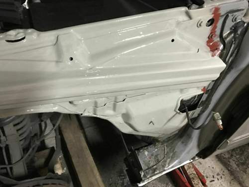

Heute angefangen mit brantho korrux 3-1 auf 2 x brantho korrux nitrofest.
Einstiegsleiste abgenommen. Erstaunlich, was da für feuchter Dreck drunter sitzt. Der Wagen wurde stets gewaschen und trotzdem alles voll. An den Löchern beginnender Rost.

Themenstarteram 31. Dezember 2018 um 16:31
E320 ;-) ja es ist viel Arbeit und ich hoffe nicht umsonst. Alles werde ich sicher nicht wegbekommen können. Es war owatrol drauf. Das soll ja in den Rost kriechen. Dann zwei Schichten brantho korrux nitrofest jetzt die zweite Schicht brantho korrux 3-1 danach kommt dichtmasse, welche die Spalte gegen Feuchtigkeit verschließen soll. Von innen kommt in die Ritzen Fluid film und dann Mike Sanders. So hoffe ich, dass der Rost etwas gestoppt oder aufgehalten ist. Aus Ritzen herausbekommen ist fast unmöglich. Es sei denn man trennt die Falze auf. Den ersten radkasten habe ich angefangen zu reinigen. Dieser bekommt dann auch eine Versiegelung mit seilfett. Dann wird alles wieder zusammengebaut.
