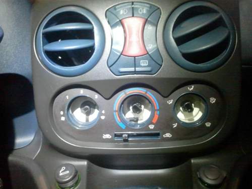

... Wei komm ich am besten zu den Lämpchen der Heizungsbel. ?
Möcht nicht alles zerreissen und dann wäre es vielleicht einfacher gegangen, darum zuerst fragen :-)
Hallo Jerry2000,
ich würde mir trauen eine Kiste Bier zu wetten, dass den Lämpchen nichts fehlt. Probiere mal mit klopfen auf die Abdeckung. Ich kann bei mir die Beleuchtung immer wieder "AN-klopfen". Ich habe drei Fahrzeuge Doblós und Fiorinos, die haben alle das gleiche Problem. Beleuchtung fällt zuerst im linken Teil aus, später im rechten Teil - mit magischen "Wunderklopfen" kriegt man dann die Beleuchtung wieder für ein paar Tage / Stunden an. Ich habe selbst noch nicht "reingeschaut" aber vermutlich sind es einfach die Fassungen der Lämpchen die an Kontaktkraft verloren haben.
Liebe Grüße
Ewald
@guenni100560 schrieb am 25. Februar 2016 um 07:43:42 Uhr:
Knöpfe abhebeln und die Blende entfernen geht scheisse ,dann mit Spitzzange die Birnchen ziehen .
Hab die Knöpfe abgezogen und sah, das die tolle Abdeckung der Heizung ja eigentlich gar nicht rausgeht, da muss man die darüber demontieren, und die geht anscheinend nur raus wenn man unten alles abbaut( beim Aschenbecher).
Wie verblödet ist das denn wieder gemacht?
2016-02-25-12-11-33
Einfach nur zusammen gebaut..... Zum wieder auseinander bauen ist sowas nicht gedacht, jedenfalls bei Fiat. Da musst du in umgekehrter Reihenfolge vorgehen... Erstmal Kennzeichen ab und von da aus rückwärts arbeiten. Oder an der Stelle aufhören und verabschieden

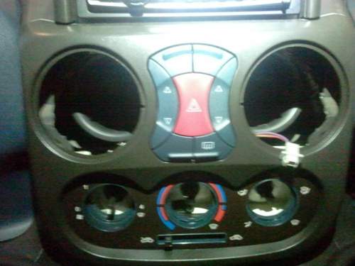

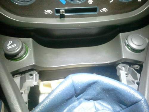

Also hab nun heute weitergemacht, und wollte wirklich Stück für Stück die ganzen Verkleidungen abmontieren, da ja die Volltrottel von Fiat die Lämpchen für die Heizungsbeleuchtung eingeschlossen haben, als wären die aus Gold.
Als ich dann die verkleidung ammontieren wollte wo der Ganghebel drinnensteckt, sah ich das auch dei Verkleidung von der Lenksäule runter müsste (Fiat Vollidoten, was anders fällt einem da nicht ein).
Da habe ich abgebrochen, die können mich mal.
ich hab dann mal die beiden ColaDosen (Lüftungsdüsen) rausgenommen, und siehe da man kommt (zwar nicht gut) ran.
Möchte man dies wirklich ausbauen, muss man:
- Untere Lenkabdeckung ab
- Abdeckung für Ganghebel ab (10 Schrauben, 4 unterm Aschenbecher, 2 unterm Ganghebel, 2 beim Handschuhfach und eben 2 unter der Lenkabdeckung)
- dann kann man zu den 2 Schrauben, die die Verblendung die "über" die Heizungsabdeckung steht
- dann die beiden lüftungsdosen raus, damit man zu den oberen 2 Schrauben kommt und dann hätte man das Glück, das das Bedienelement frei liegt.....nochmal 4 Schrauben.
Und schon kanst du die Lämpchen tauschen.
Die Lämpchen sahen gut aus, bin aber in die Stadt gefahren udn habe 2 Stk. für 4,99.- "ergattert"......

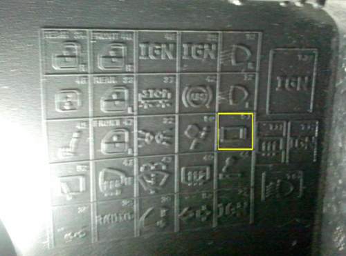

So habe nun wieder etwas rausgefunden (ich bleib derzeit noch dran wie ein Bitbull).
Und zwar das die Sicherung (7,5A) von dem (siehe gelben Rahmen) putt war.
Als ich die ausgetauscht habe, und das Licht aufgedreht habe, leuchteten kurz die Lämpchen von dem Heizbedienteil und klack wieder Sicherung druch.
Schon mal komisch, das diese nicht an der anderen Armaturbeleuchtung ect. hängt sondern extra ist.
So und nun kommt der Knaller, ich 3 Sicherung durchgejagt (auch eine 10A) und dann mal hinten bei der Kennzeichenbel. die neuen Lämpchen rein.
lass meine frau das Licht aufdrehen um zu sehen ob die auch leuchtet (zumindest die eine Sek. bis die Sicherung geht) und bäng, die rechte leuchtet, die linke nicht udn die Heizungslämpchen gehen auch, Sicherung knallt nicht durch.
So nun 4 Dinge/Fragen:
- Warum hängt die Heizbel. mit der Kennzeichenbel. zusammen ?
- Auf der linken Kenzeichenbel. hab ich dei ominösen 3 V mit Zündung, ohne Zündung 0,8V
- und was verdammt ist das für ein Zeichen, auf der Sicherungstafel (Bild) das genau den Stromkreis betrifft ?
- Wo kann ich eine genau Beschreibung für diesen Sicherungskasten einsehen (hat den wer von euch, oder einen Link ?)
Wäre wirklich Dankbar, denn schön langsam bekomm ich den Kübel in den Griff.

....habe es gerade in der Bedienungsanl. gefunden.
Sollte es wer brauchen, bescheid geben.
A Traum, die Sicherungsbeschreibung und mischung sowie "Nichtbelegung" typisch FIAT......
