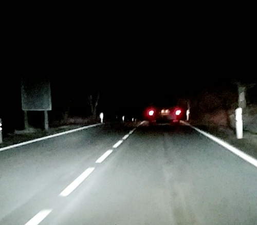

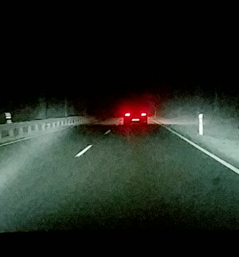

Hier mal testergebniss von der scheinwerfereinstellung heute morgen.
Ergebniss: UNBEFRIEDIGEND (Bilder vorher/nacher unten)
Wollen nicht mal auf Gewährleistung/Garantie machen. Angeblich ersten 6 Monate sind einstellungen auf Gewährleistung machbar.
Dies war jetzt nicht die VW Werkstatt von wo ich Auto habe, die anderen haben es 3x versucht ohne zufriedenstellung.
Könnte eventuell jemand einige bilder der maskierung von seinem Auto hochladen zum Vergleich?

Ich hab Handy zwischen die Scheibe und bord geklemmt und die ganze Fahrt gefilmt....und nachher Screenshots vom Video übernommen. (Safety First). Ich erwarte mal die Rechnung jetzt per Post wenn die sich trauen. Und falls ich sie bekomme werde ich sie aufforden den Vermerk "nicht Garantiefall" (oder ähnlich) auf der Rechnung zu vermerken. Damit ich VW direkt anspreche (VW Hotline sagte auch das es über Garantie gemacht werden soll wenn vorhanden).
