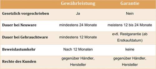

Die Gewährleistung gibt's doch nur max 12 Monate...er hat das Auto aber schon fast 2 Jahre...
@Lecavalier81 schrieb am 28. Juli 2022 um 12:36:49 Uhr:
Verstehe ich hier was falsch?
Stimmt. Ich habe ja einen Gebrauchtwagen erworben.
Ich habe zwar die Audi-Garantie verlängert, aber nach diesem Abbild habe ich schon verloren?
Garantie / Gewährleistung
Du hast die Mängel aber doch rechtzeitig angezeigt und kannst das hoffentlich auch in irgend einer Form schriftlich oder durch Zeugen belegen.
Dass der Händler mehr als die 12 Monate seit Kauf braucht, um diese zu beheben kann dir ja nicht zur Last gelegt werden.
