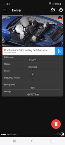

Ich habe ein Problem mit den Airbags in meinem 3c Bj 2006 BMP.

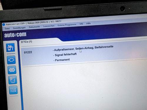

Und zwar habe ich den Crashsensor Beifahrerseite getauscht. Da dieser Defekt schien. (Unplausible Signal)
01222 Signal fehlerhaft.
Nach dem Tausch war der Fehler leider immer noch vorhanden.
Daraufhin wurde das Steuergerät ausgebaut und die Leitungen zu dem Sensor auf Durchgang geprüft. Durchgang war vorhanden.
Nach dem das Steuergerät wieder verbunden war, wurden div. Airbag Fehler abgespeichert. (siehe Bild)
Diese lassen sich auch nicht löschen.
Kann nun das Steuergerät einen Weg haben ?
Langsam bin ich Ratlos
Fehlerspeicher

die Sensoren gehen normalerweise nie kaputt. Kabelbruch in der Tür?
Wurden die Fehler gelöscht? Kommen sie wieder?
Ja die Fehler wurden gelöscht.
Kommen aber sofort wieder.

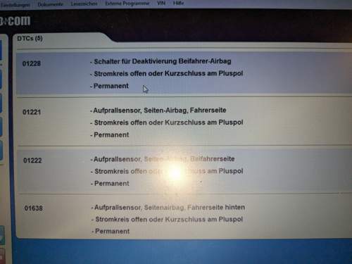

Es war ja erst nur ein Sensor der nicht richtig gearbeitet hat.
Nachdem ich das Steuergerät aus und wieder eingebaut habe kamen diese Fehler.
Im angefügten Bild ist zusehen welcher Fehler zuerst war.
Darauf hin habe ich den Sensor gewechselt.
Pxl-20240124
Ich gehe davon aus das jetzt das Steuergerät hin ist.
Aber warum ?

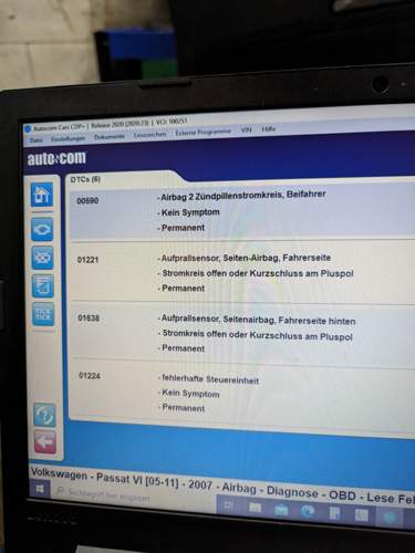

So. Habe nun ein neues (Gebrauchtes) aber baugleiches Steuergerät eingebaut.
Und siehe... Noch mehr Fehler ... Wo kann dann da bitte der Fehler sein.
Muss man das Steuergerät noch anlernen? Finde dazu aber nichts.
Pxl-20240126
Pxl-20240126
welche Codierung hat das neue Steuergerät... Ohne VCDS wird das schwierig herauszufinden

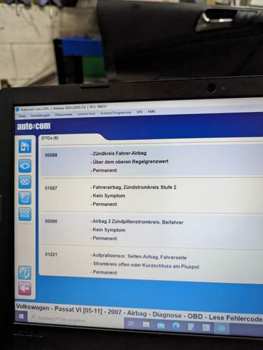

das muss irgendein Kontaktproblem sein. An der Codierung kann man nicht viel ändern.
Ich werde mich Mal umhören wer hier Vcds hat. Komme aus Flensburg.
Das mit dem Kontakt Problem denke ich auch. Aber wo ?
Habe die 4 Stecker die unter den Sitzen sind auch schon gelötet.
Vielleicht habe ich ja doch den Stecker bei der Durchgangsprüfung zerstört.
Habe da ja mit einem sehr kleinen Draht meine Messspitzen verlängert.
von wo nach wo hast Du gemessen ? Dass die Pins der einzelnen Zündpillen an dem Stecker vom Steuergerät nach dem abziehen kurzgeschlossen werden ist Dir ja hoffentlich bewusst ...
Dafür sind die Plastiknasen im Stecker des Steuergerätes, diese drücken die "Kurzschlussbrücken" wieder auf, wenn alles zusammengesteckt ist .
