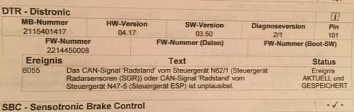

Naja, zwei Könner haben sich außer meiner Wenigkeit daran versucht mit gleichem Ergebnis. Außerdem es handelt sich hierbei um zwei Funktionsausfälle und nicht um igendwelche CAN-Bus Fehler, die nach Meinung einiger ignoriert werden könnten.
Ich habe inzwischen zwei Vermutungen:

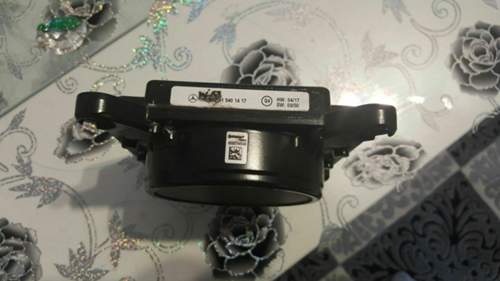

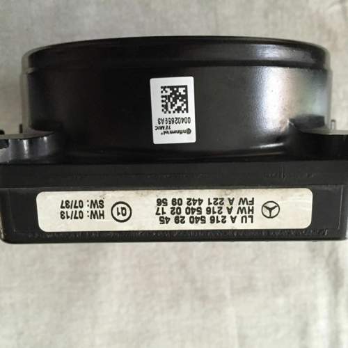

A) Entweder sind die Sensoren, die ich von diesem Verkäufer bekommen habe, alle für 221-er Baureihe geflasht gewesen (siehe die FW-Nummer 221....), denn warum ist, wie im Bild-2 ersichtlich, bei der Teilenummer die Zeichen A21 weggekratzt?
Daher bitte ich diejenigen, die eine Distronic besitzen und noch einen Ausdruck von ihrem Kurztest haben, mir zu schreiben, welche FW-Nummer ihr Sensor hat und ob 221.... bei der FW irgend etwas mit der Baureihe zu tun hat?
...oder
B) dass tatsächlich irgend etwas mit meiner ESP-Steuergerät-Version zu tun hat wegen der 4Matic.
Bild 2 ist ein Sensor von der S-Klasse W221 und passt nicht beim W211!!!
Kann auch vom W211 sein, dann aber Vormopf, da ich den Sensor nicht von vorne sehe und die Anschlüsse.
D.h. der Sensor passt zu 100% nicht beim W/S211-Mopf!!!

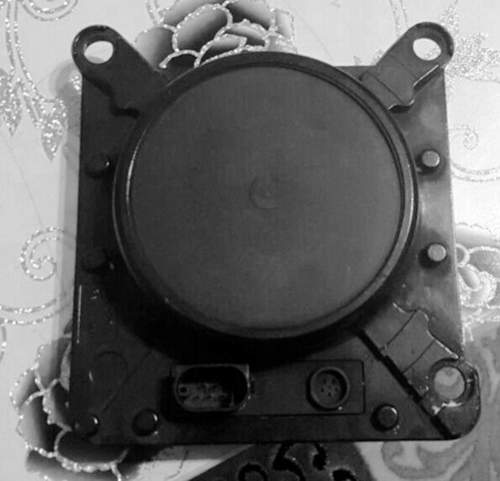

wenn Du tatsächlich das Bild-2 meinst, das ist von dem Sensor, den er nachgeschickt hat mit den weggekratzten Anfangszeichen. Dieser Sensor hat auch nur einen 6-poligen Stecker, ohne den zweiten HF-Stecker, also für Mopf bzw. nach April 2004 (Code 805). Siehe sein Bild von vorne und wie er sich beim Kurztest vorstellt.
Mich irritiert die Firmwarenummer. Deshab meine Frage oben im Thread.
Der Sensor ist definitiv für S-Klasse W221 und passt nicht an der E-Klasse W/S211
Der VK hat mit abkratzen der Nr. versucht dich wieder zu verarschen.

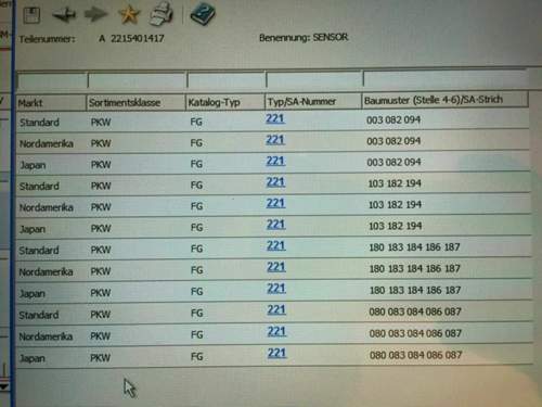

Ich würde liebend dir glauben, aber warum stellt sich der Sensor im Kurztest mit der Teilenummer A211 540 1417 vor, obwol die Restziffern 5401417 als Sensor im EPC bei W221 nie vorkommt. Meinst Du, dass auch diese Daten manipuliert (geflasht) sind?
Geh mit den Nr. ins EPC
211.........
221.........
Dann weist du was ich meine

@Sippi-1 schrieb am 13. Dezember 2015 um 21:38:01 Uhr:
211.........
221.........
Bin ich.
A2115401417 wird unter 211-er Baureihe gefunden
A2215401417 jedoch niegends. Diese Nummer gibt es überhaupt nicht.
Du meinst doch als Teilenummer, oder?EDIT: Entschuldigung, doch gefunden. Ich muss beim Suchen noch etwas üben. 😉

Sein Fehler war nur das er die Teilenr. von einem Sensor der nur bis Code 804 geht genommen hat 😕 und bei dir nicht passen kann. (Anschluss der Kabel und zusätzliches SG bei Code 804)
PS: hatte mich vorhin falsch ausgedrückt. Meinte das ab Code 805 ein anderer Sensor verbaut ist als bis Code 804
