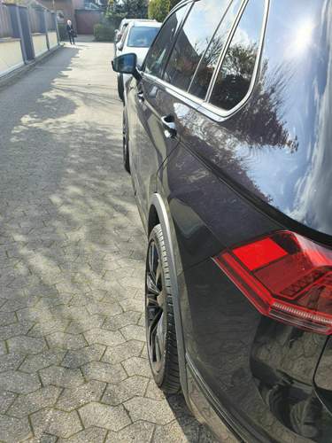

Hi,mein R-line hat nun auch eine Verbreiterung auf der Vorderachse von 40 mm und hinten 50 bekommen.vorne ist grenzwertig und hinten völlig easy.Heute bei der GTÜ abnehmen lassen ,was völlig entspannt war.eine Vorführung bei TÜV und Co ist zwingend erforderlich bei dieser Kombi.schönes we an alle
Hast du mal bitte ein paar Bilder dazu?
Bitte schön
20210501
20210501
20210501
Dankeschön....vorne echt grenzwertig...
Das Bild entstand nach dem ablassen,nach einer Probefahrt war es besser ,also vollständig bündig mit dem radlauf.
