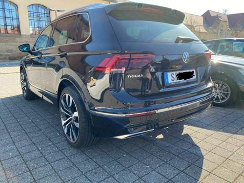

Servus alle zusammen,
Habe jetzt auch mal paar Kleinigkeiten an mein Tiguan geändert.
Spurverbreiterung hintere Achse 50 mm
Spurverbreiterung vordere Achse 40 mm
Und das Radlauf in Wagenfarbe lackieren lassen
Sieht schick aus!!!
