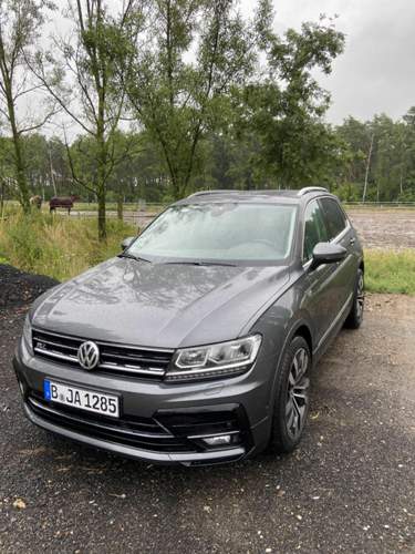

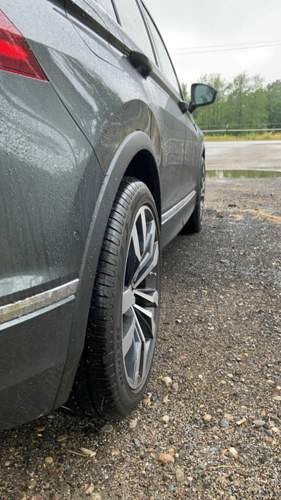

Habe VA 40mm und HA 50mm. Problemlos eingetragen bekommen.
R-Line 2020
R-Line 2020
Da hast du aber einen sehr liberalen Prüfer gefunden…meine VA 24 und HA 40mm war schon grenzwertig laut meinem Prüfer…
Yo hab ich mir auch gedacht. Ärgere mich sogar ein bisschen, hinten nicht 60mm genommen zu haben.
@Norick912 schrieb am 2. Juli 2021 um 14:14:19 Uhr:
Exakt das Gleiche bei mir. Nur mit gutem Zureden wollte er es eintragen. Und das war bei den Grünen.
@Flo87 schrieb am 02. Juli 2021 um 14:3:16 Uhr:
Mir wäre das etwas too much. Aber dir muss es ja gefallen. ;)
Ja klar, totale Geschmackssache. 30 VA und 40 HA hättens auch getan aber die Optik ist schon cooler jetzt und bringt die Suzukas mehr zur Geltung.
@Flo87 schrieb am 2. Juli 2021 um 14:16:23 Uhr:
Die 30mm Platten haben keine ABE, da wird das eintragen schwieriger.
Ich hab auch die Eibach 40/50 pro Achse, Eintragung wegen bzw. mit der ABE problemlos
