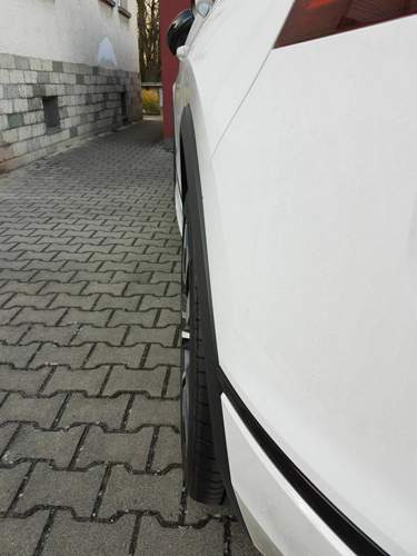

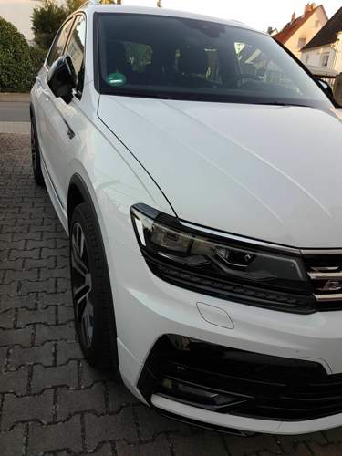

@chevie
@Kallki
Vielen Dank insbesondere an euch.
Ich habe am Abend die Distanzscheiben von Eibach einbauen lassen.
Ich habe mich für VA 12mm und HA 20mm pro Seite entschieden.
Für die Hinterachse habe ich das verschraubte System genommen.
Nach einer ausgiebigen Probefahrt kann ich jetzt mit ruhigem Gewissen behaupten das mein "Tiger" nun mit Distanzscheiben genau so ruhig fährt wie ohne Distanzscheiben.
Von der Optik war ich ja bereits vorher schon begeistert.
Für mich steht er so gut da und alle Räder sind noch ordentlich abgedeckt.
Von meiner Seite gibt es eine klare Kaufempfehlung für die Distanzscheiben von Eibach.
Allen einen schönen Abend, rubbel 2
Eibach VA 12mm, HA 20mm
