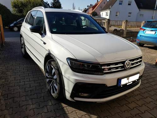

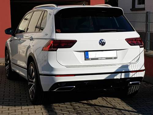

Nach einer ausgiebigen Probefahrt kann ich jetzt mit ruhigem Gewissen behaupten das mein "Tiger" nun mit Distanzscheiben genau so ruhig fährt wie ohne Distanzscheiben. Von der Optik war ich ja bereits vorher schon begeistert.
Freut mich das du nun rundherum zufrieden bist. Und die Bilder.. Passt! 😉
@rubbel2 schrieb am 6. April 2018 um 21:28:44 Uhr:
@chevie
@kallkiVielen Dank insbesondere an euch.
Ich habe am Abend die Distanzscheiben von Eibach einbauen lassen.
Ich habe mich für VA 12mm und HA 20mm pro Seite entschieden.
Für die Hinterachse habe ich das verschraubte System genommen.Nach einer ausgiebigen Probefahrt kann ich jetzt mit ruhigem Gewissen behaupten das mein "Tiger" nun mit Distanzscheiben genau so ruhig fährt wie ohne Distanzscheiben.
Für mich steht er so gut da und alle Räder sind noch ordentlich abgedeckt.Von meiner Seite gibt es eine klare Kaufempfehlung für die Distanzscheiben von Eibach.
Allen einen schönen Abend, rubbel 2

@rubbel2 schrieb am 8. April 2018 um 10:31:29 Uhr:
...diesmal ist der "Tiescher" sogar frisch gewaschen....extra für euch.🙂
Das war ja wohl das mindeste... 😁 Sieht sehr stimmig (bündig) aus. Klasse!

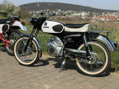

Tolle Bilder danke,
ja geiles Wetter, hab ich direkt genutzt um den neu gemachten Motor an der Zündapp mal in den Einfahrmodus zu zwingen...
@Kallki schrieb am 8. April 2018 um 19:36:03 Uhr:
Moin,@chevie und @Kallki, ich danke für die netten Worte.
Da ich darum gebeten wurde, hänge ich nochmals 2 aussagekräftige Fotos an, diesmal ist der "Tiescher" sogar frisch gewaschen....extra für euch.🙂
Einen tollen Sonntag (bei diesem Wetter) wünscht rubbel 2
Tolle Bilder danke,
Hast du die Adresse für die Zündapp-Distanzscheiben für den Tiger??????
