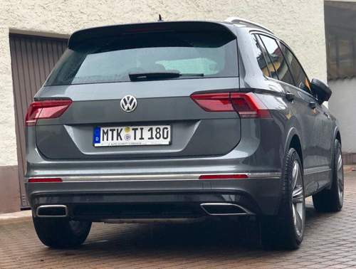

Ich habe jetzt vorn 10mm/Rad und hinten 20mm/Rad von Eibach und der Autowagen liegt super ruhig auf der Straße. Keine Vibrationen usw, selbst bei hohen Geschwindigkeiten. Zentrierringe aus Plastik oder was fürn Voodoo das ist, wären mir suspekt.

Ja, das System habe ich hinten verbaut. Vorn zum Durchstecken. Auto läuft genauso ruhig wie ohne Scheiben.

Ja genau so, das Rad wird dann mit den original Radschrauben befestigt.
Wenn Du vorne dünnere Scheiben von Eibach verwendest, sind längere Radbolzen dabei.
Ich habe vorne und hinten verschraubte Scheiben weil ich ja dickere eingebaut habe.
Die dünneren für vorne von Eibach haben aber den Zentrierbund und machen da keine Probleme.

Vorne 20 mm hinten 25 mm pro Rad...

Distanzscheiben in 15mm/Rad vorne und 25mm/Rad hinten habe ich ebenfalls geplant.
