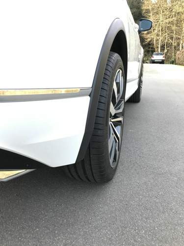

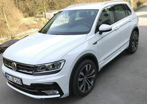

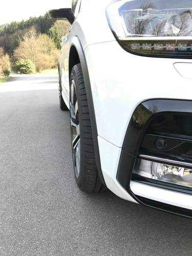

Habe vorhin die Sommerräder montiert. Vorne und hinten je 20mm Scheiben von SCC ( 40mm pro Achse)
vg Jürgen
Hinterrad
Vorderrad
Seitlich-von-vorne
