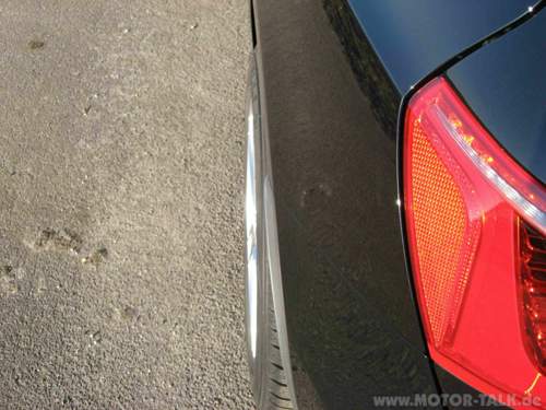

Hi,sind das die 25mm Scheiben auf dem Bild,hast du vorne auch 25 mm drauf und könntest du vielleicht ein Bild von vorne und von der Seite schicken damit man sich ungefähr ein Bild machen kann wie das aussehen würde?
Das sind vorne und hinten 25mm. Klar kann ich das mal fotografieren - wenn ich hier mal einen nicht komplett verregneten Tag erwische...
