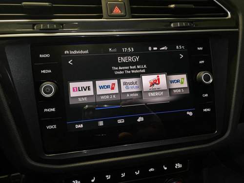

Vielleicht interessiert es euch, habe heute das alte DM auf das aktuelle DM getauscht. Hierzu musste ich die ganze Dekorleiste von der linkten Lüftungsdüse bis zur mittleren Lüftungsdüse herausziehen sowie die Lenkrad Gehäuseabdeckung.
Das Antennenkabel musste ich etwas modifizieren und eine kleine Nase entfernen. Das gesamt Bild wirk nun deutlich hochwertiger, was zu erwarten durch die Glasoberfläche. Das Bild der Rückfahrkamera wirkt auch deutlich besser, trotz der gleichen Auflösung, bin sehr zufrieden. Besonders das "swipen" über die Karte fühlt sich nun viel besser an, iOS ähnlich. Anbei ein paar wie es hinter der Kulisse aussieht.

Ich habe den Umbau jetzt auch durchgeführt, 1/2 Std. geht ganz gut.
Ausgebaut habe ich es hier nach, wenn's erlaubt ist:
https://www.youtube.com/watch?v=ujP-NXcp84s
Die Nase vom Stecker musste ich abschneiden.
Eingebaut habe ich das Display 8" Navi MIB2 5G6919605B mit APP und Navi Taste.
Blende für Discover Media 8" 5NA858069D
Die ist allerdings original von VW teuer, ca. 150€
Es lohnt sich aber , die Darstellung ist deutlich knackiger. Modernere Optik.
Allein schon wegen dem Bild der Rückfahrkamera ein Gewinn.
Deutlich kontrastreicher und schärfer.
Jetzt habe ich es auch geschafft das 5G6919605B gegen das "alte 5G0 919 606" auszutauschen.
Ging dank der guten Infos hier im Forum (insbesondere User "axisminden"🙂 wirklich leicht.
Die darüber liegenden Lüftungsauslässe (mit Warnblinker Schalter) müssen nur angehoben werden um
die Blenden zu wechseln. Es muss nichts anderes demontiert werden (was hier von anderen Usern auf den vorderen Seiten beschrieben wurde)!
Nase am blauen Stecker kann mit einem Messer entfernt werden.
App Connect Taste funktioniert bei mir ebenfalls.
Was vielleicht noch wichtig ist, das man ein Display kauft welches nicht Version H50 ist (8130).
Da diese wohl oft mit dem Pixel Fehler/Linie behaftet sind , eher H52 oder höher.
Das neue Display ist wirklich ein Traum gegenüber dem alten🙂
Einziger kleiner Nachteil ist, das der Bildschirm (Glas) recht Fingerabdruck empfindlich ist , aber man kann nicht
alles haben🙂
