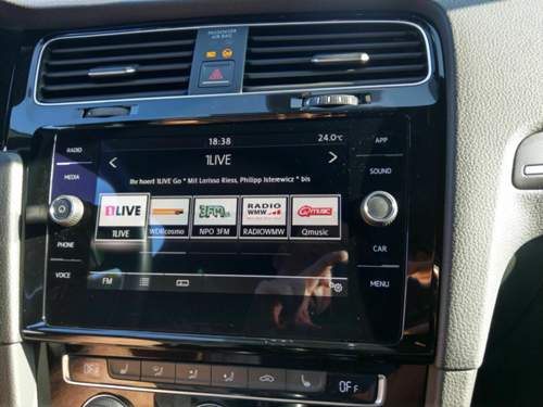

ich hatte mir vor 2/3 Monaten günstig einen Golf 7 Jahreswagen (vor Facelift/Comfortline) ergattern können und bin grundlegend auch sehr zufrieden damit. Vieles was fehlt konnte ich nachrüsten (RFK, FPA, Facelift Rückleuchten mit dyn. Blinker, GPS, Navi, DAB+) doch würde ich sehr gerne noch den Innenraum mit dem doch sehr schicken neuem Display (5G6919605D) haben wollen (siehe Anhang).
Das Display findet sich in der Bucht, allerdings suche ich verzweifelt den dazu notwendigen Einbaurahmen oder zumindest die Teilenummer, da der alte Rahmen (siehe Anhang) so natürlich nicht passen wird.

Erfreulicherweise halte ich nun das fehlende Teil in meinen Händen und es war doch einfacher als man immer denken mag...
Durch den "Tipp" bei einem Vorführwagen einfach die FIN zu nutzen, konnten wir das notwendige Teil identifizieren und bestellen. Da ich es heute abgeholt habe, konnte ich ebenfalls direkt testen ob es "passen würde".
Die Teilenummer lautet: Strömer - 5G1 819 728 AG QYI (Black it up!)
Farbvarianten wie vermutet nur noch in schwarz (matt oder glänzend).
Anbei noch weitere Bilder zu dem Ausströmer
Zusammengefasst:
Wenn jemand so wie ich von (vorher) Composition Media (MIB2) auf das neue Discover Media (MIB2) inkl. neuem Display (2017 Version) upgraden möchte, wird folgendes benötigt:
Display: 5G6919605D (mit NAV Taste) (ca. 500 Euro (eBay) / VW: 1100 Euro)
HU: 3Q0057874B (BJ: 2017) oder 3Q0057874A (BJ: 2016) (ca. 1000 Euro bei VW)
Einbaurahmen: 5G1819728AG QYI (ca. 130 Euro bei VW)
In meinem Beispiel muss ich mir noch irgendwo günstig die Dekorblenden im guten Zustand besorgen damit ich von Silber auf schwarz wechseln kann.
Der Austausch ist relativ einfach:
  1. Dekorblende der Klimaanlage ausklipsen
  2. Mittleren Strömer, ausbauen
  3. Display mit Entriegelungswerkzeug entriegeln und beide Stecker entfernen
  4. neues Display anschließen und einbauen
  5. neuen Rahmen/Strömer einbauen
  6. Dekorblende der Klimaanlage wieder befestigen
Ich hoffe ich kann hiermit zukünftige Umbau-Planungen vereinfachen.

Meins ist seit 8 Wochen drin..
Hier paar Fotos zur Anschauung:
1)
+2
2)
Also wer noch das altes Display + Rahmen braucht, das habe ich jetzt übrig.
- MIB2 Composition Media BJ2016
Nebenbei...
Was hattet ihr Eigentlich für Probleme?!
Bei mir, altes Display raus und neues rein. Das war's?!
Grüsse
+2
Bei dir waren die restlichen Blenden bereits schwarz, bei mir sind diese silber. Und wie gesagt, die neue Blende gibt es nur in Schwarz.
