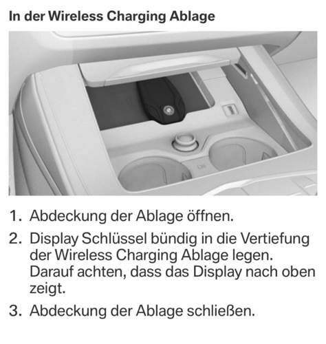

Ladeschale Display Schlüssel:
Lädt euer Schlüssel, egal wo er in der Ladeschale liegt?
Meiner lädt nur, wenn er ungefährt 5cm über dem unteren Rand liegt. Dann ist das Lichtlein blau.
Das Problem ist, dass beim ersten Gasgeben der Schlüssel nach unten rutscht und dann nicht mehr lädt.
Habt ihr ähnliche Probleme?
Wenn ja, was ist die Lösung?
Hatte ich anfangs auch.
Du musst den Schlüssel senkrecht in die Ladeschale stellen. Dabei befindet sich der BMW-Knopf an der unteren Seite.
Der untere Rand der Ladeschale hat ausserdem eine „Einbuchtung“ - passend, um den Schlüssel da rein zu legen. Siehe auch Bild unten.
.jpg
Habe ja den Displayschlüssel in mehreren Baureihen. Am besten gelöst ist die Lademöglichkeit im 7er (Baujahr 2017), da befindet sich eine „Tasche“ in der Mittelkonsole. Der Schlüssel wird reingesteckt und kann dann gar nicht verrutschen. In den neueren Modellen ist das eher suboptimal gelöst. 🙂
Gruß, Butl
Umdrehen hilft, hab es gerade versucht.
Eine Einbuchtung gibt es leider nicht.
Der Schlüssel lädt also « auf dem Kopf », verrutscht aber immer noch sehr leicht.
Danke trotzdem für den Tipp.
