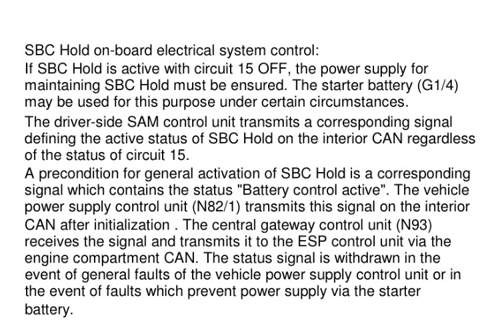

@Freekko
Wie kommst du darauf?
Es ist ein weitverbreiteter Irrglaube. Oft wird gar behauptet, es sei die Batterie für die SBC Bremse.
Siehe mal den Anhang.
Die Komfortbatterie hinten ist für alles. Außer für den Motorstart, dafür ist die kleine vorne. Nur dafür.
Wenn die Batterie hinten leer ist, dann übernimmt die kleine Batterie vorne eingeschränkt, um die nötigsten Funktionen sicherzustellen. Deshalb auch der Hinweis im Display, das el. Verbraucher abgeschaltet wurden.

WIS GF42.46-P-0001RI

@Freekko
Mein WIS findet das Dokument nicht. So eine "Rückwärtssuche" habe ich bisher aber auch nicht gemacht.
Was steht denn drin?
Finde unter der SBC nur ähnliche Dokumentennamen.
@rspower7777
Ja vielleicht das Steuergerät. Ich würde es aber mal abklären (lassen), weil wenn Freeko recht hat, kann das auch die Bremse sein und wenn der SBC-Block einen Defekt hat...
Ich habe mal gelesen, dass die Starterbatterie SBC Hold unterstützt. Ich erinnere mich nicht an die Quelle. Was WIS GF42.46-P-0001RI hier beschreibt, ist, dass das System unter anderem prüft, ob die Starterbatterie bereit ist, bevor es SBC Hold freigibt. Als Grund wird angegeben, dass die Hold-Funktion nicht verloren gehen darf, wenn der Kreis 15 abgeschaltet wird oder ausfällt.
Meine vorherige Aussage, dass die Starterbatterie SBC Hold unterstützt, war etwas stark. Die Starterbatterie ist eine Sicherheit für Hold. Jogi1962 hat eine neue Verbraucherbatterie, von einer neuen Starterbatterie lese ich nichts. Er berichtete, dass sein SBC Hold deaktiviert war (G1/4 schwach?). Er meldet keine „Verbraucher offline“ (G1 schwach?). Das lenkte meine Aufmerksamkeit sofort auf die Starterbatterie: Sie könnte zu schwach sein, um als Backup für Hold zu dienen. Starten zu können ist eine Sache, eine andere ist, ob direkt danach noch genügend Kapazität vorhanden ist, um SBC Hold freizugeben.
Dasselbe Dokument nennt übrigens mehrere Gründe, warum SBC Hold deaktiviert werden kann.
Wis 42.46-p-0001ri
In dem oben erwähnten WIS-Dokument gibt es noch etwas Interessantes zu lesen. Das probiere ich mal aus!
