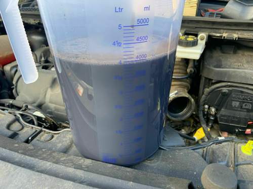

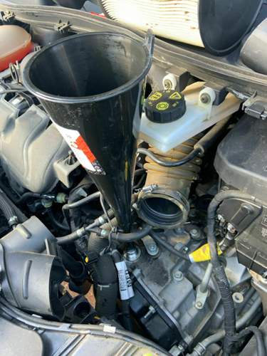

Servus,
heute kam ich mal dazu, das Getriebeöl meines Wandlers zu „tauschen“, der Km-Stand beträgt knappe 90000.
Dazu brauchte ich lediglich:
- 10er Schlüssel für Innensechskant
- 1/4“ Ratsche
- Torx T30
- Wasserpumpenzange
- 11er Nuss
- 7er Nuss
- Langen, schmalen Trichter
- Großen Messbecher (5Liter)
- Ölauffangwanne
- Mercon LV Getriebeöl
Um das nachträgliche auffüllen von frischöl zu vereinfachen, würde ich den Luftfilterkasten demontieren.
Das ging sehr einfach, da gesteckt.
Es geht auch ohne, aber das ist unnötige fummelei…
Das Tauchen und anschließende kontrollieren des Füllstandes, hat circa 2h gedauert und ist wirklich kein Hexenwerk.
Vier Liter kamen aus dem Getriebe und auch wieder frisches rein.
Menge hatte soweit nach dem kontrollieren gepasst.
Auf den ersten 30km konnte ich merklich ein sanfteres Schaltgefühl vernehmen!
Auch der Wechsel zwischen R<->D sind nun spürbar angenehmer.
Auch musste ich deutlichen Abrieb feststellen, vermutlich von den Kupplungspaketen.
Da alles so reibungslos verlief, werde ich wohl diese Prozedur jährlich wiederholen!

Danke für deinen Erfahrungsbericht! Das frische Mercon LV ist aber auch so dunkle-braun oder? Manche denken dann, das Öl sei verbrannt, aber es sich auch neu so aus.
Mein 6F35 geht auch an die 90.000km, aber so richtig traue ich dem Getriebe nicht mehr.
Hattest du vor dem Ölwechsel Auffälligkeiten oder Geräusche?
Das neue Getriebeöl ist tief rot. Nicht so schwarz-braun wie auf den Bildern.
Habe leider kein Bild davon gemacht.
Was mich verwundert hat, ist die niedrige Viskosität im warmen Zustand.
Das Öl lief wie Wasser aus dem Getriebe…
Zu den Geräuschen kann ich nichts sagen, hatte keine Auffälligkeiten.
Nur ein harter Gangwechsel im kalten Zustand.
Oder halt der spürbare Wechsel zwischen R und D/S.
@Mr.AbbuZZe schrieb am 23. Februar 2022 um 21:11:50 Uhr:
Das ist so gewollt! Moderne ATF sind deutlich dünner wie das dicke Zeug von früher. Die Scherstabilität wird heute über alle möglichen Addtive erreicht. Durch die dünnere Viskosität hast du weniger Verluste im Antriebsstrang weil halt der Motor nicht noch gegen das dicke Getriebeöl ankämpfen muss. Deshalb ist es auch so wichtig das Öl regelmäßig zu wechseln weil die Additive nicht ewig halten.
