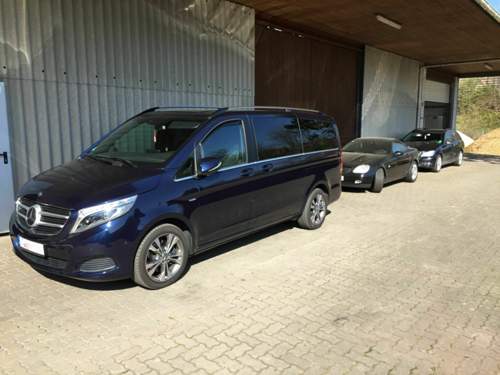

Mein SLK Bj. 1999, orig. 34.000 km steht seit über 13 Jahren auch nur noch in der Garage.
Sei ein Mann! Nimm das mit dem Hund selber in die Hand! Sieh zu, dass Du Dich durchsetzt und ein Rüden kriegst! Oder willst Du alle paar Wochen mit einer läufigen Hündin rumlaufen, die Du immer vor anderen Hunden in Sicherheit bringen musst, um nicht noch mehr weibliche Nachkommen im Haus zu haben???
In diesen Sinne: Kopf hoch.

Img-2985
