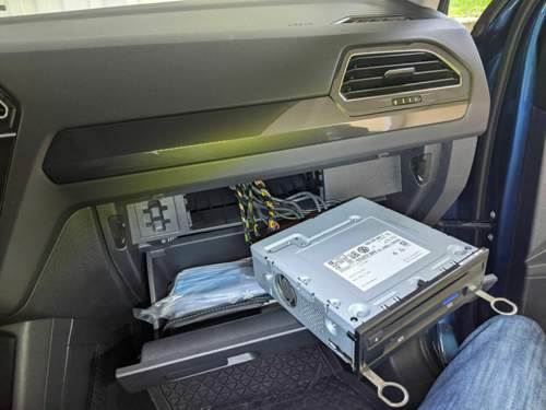

Hallo Community,
in diesem Thread scheint es mehrere Fehlerbilder zu geben und moechte euch hiermit ueber mein Fehlerbild und Loesung berichten.
Auch bei mir haeuften sich die Abstuerze. Navigation und Radio fielen aus. Aus- und Einstecken der SD Karte hat kurzfristig geholfen. Ein Update der MM-SW seitens VW hat nicht wirklich geholfen.
Nachdem das Problem immer nerviger wurde habe ich die Multimediaeinheit ausgebaut und die Stecker geprueft. Und siehe da ein Pfostenstecker (grau) war nicht im Steckertraeger eingerastet, er hatte freies Spiel. Ein Wackelkontakt hier hat sehr gut zum Fehlerbild gepasst. Nach etwas Gefummel beim Einstecken (mit Schraubenzieher reindruecken da eine Rastung im Steckertraeger nicht gegeben war) sind die Abstuerze nicht mehr aufgetreten.
MM-Einheit Tiguan II
