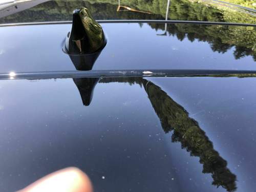

Das mit der Heckklappe scheint bei den aktuellen LR-Modellen ein Problem zu sein. Bei meinem Vorführ-RRS schleift seit dem ersten Tag der Dachkantenspoiler an der hinteren Dachkante, sobald man die Heckklappe öffnet (siehe aktuelles Schadensbild). Der Kunststoffspioler scheint sich wohl bei Temperaturschwankungen zu verformen.
Nun geht der RRS am 15.08. zur Reparatur zum Händler...früher war kein Termin frei.
Img-2654
