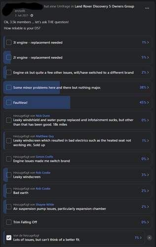

mitte 2021 gab es eine Umfrage in der D5 Owners Group, an der 271 Mitglieder teilgenommen haben. Damals waren es 1% mit Lions und 5% mit SD4, die schon einen Motorschaden hinter sich hatten (siehe Anlage).
Beachtlich dabei ist, dass 62% der Motoren (in der Gruppe) Lions sind und nur 14% SD4. An dieser Umfrage haben sich 378 Personen beteiligt.
Diese Zahlen zu interpretieren überlasse ich euch.
