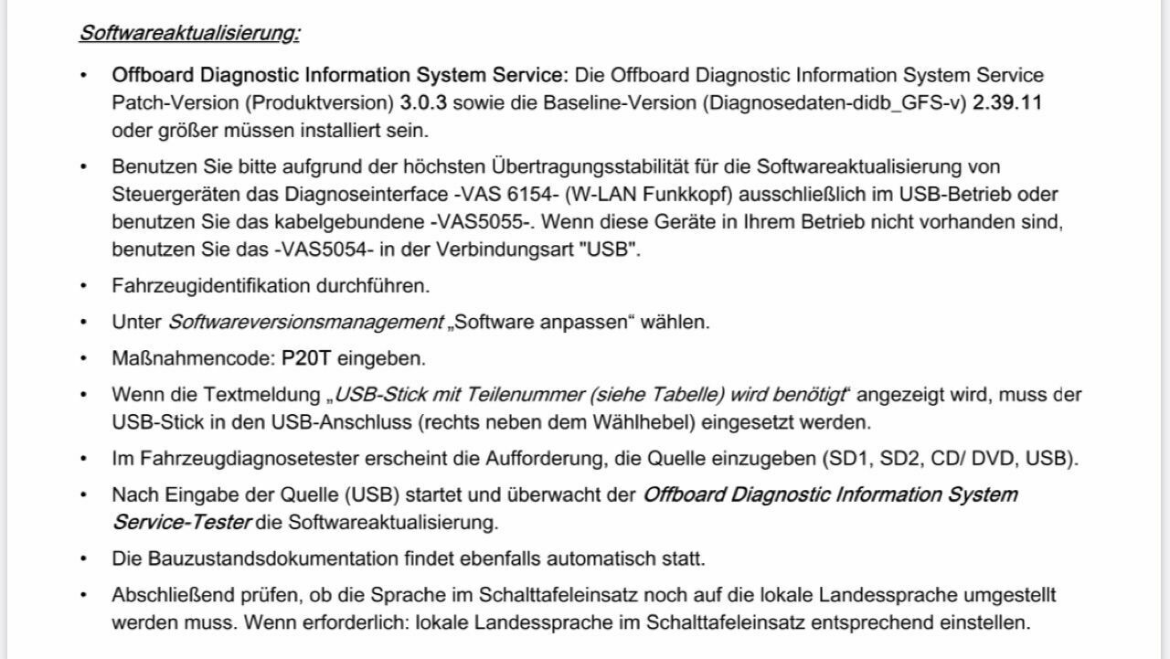

Kann ein Update (152 -> 156) über die SD-Karte funktionieren?
Dachte es gibt keinen aktiven SD-Slot ...
Aber bin gerade in einer offiziellen Werkstatt und die formatieren gerade eine SD-Karte.
Wirkt nicht so als wäre das schon mal gemacht worden hier.
und wo soll die eingesteckt werden?
Der Schlitz/die Blende im Handschuhfach sind ja da.
Dort solls versucht werden.
Ich stehe mal daneben und schaue das ich was lerne 😉
Na da bin ich Mal gespannt, wird sicher lustig!

OMG .... das sind die Halterungen für Ersatz-SD.......
Du bist bei welchem Freundlichen 🙂
Als Nächstes kopieren sie auf USB und haben keinen USB-C Adapter 🙂
Vorhin wurde nach einem privaten USB Stick >=8GB gesucht, so ein Typ C auf Typ A Adapter ist sicher nicht da ...
Ich glaube nach dem SD Versuch werde ich abbrechen und ins Wochenende gehen. Die sollen mal ihre Hausaufgaben hier machen ...
Ist in Österreich eine große Händlerkette mit mehreren Standorten und wäre eigentlich gut aufgestellt (Verkauf/Ersatzteile/große Werkstatt) ...

Wie bekommt der Händler das Update geliefert? Als Datei und dann zieht der das einfach auf das Medium seiner Wahl um das System später im Fahrzeug upzudaten? Dachte das Ganze läuft wie bei den anderen Steuergeräten über ODB ab.
Die TPI redet von USB ...... und dann muss der Freundliche lesen können 🙄
Die Händler haben eine Software bei der sie anscheinend angeben mit welchem Medium sie welche Version flashen wollen.
Dann wird da ein Image aus den Netz gezogen und das Update Medium erstellt.
Bei mir ist es jetzt daran gescheitert das kein USB Stick vorhanden war.
..... und wer lesen kann ist klar im Vorteil ....,
