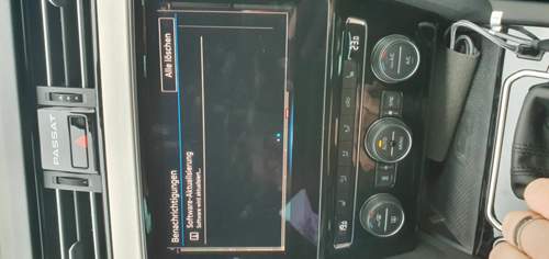

Mein Passat hat direkt nach der Anmeldung als Hauptnutzer auch ein Software-Update gemacht. Hat beim ersten Mal allerdings auch sehr lange gedauert. Habe das Update dann abgebrochen. Als 2 Tage später wieder die Meldung kam, dass ein Update vorhanden ist, habe ich das während der Fahrt laufen lassen und bekam dann auch ziemlich zügig die Meldung, dass das Update erfolgreich durchgeführt wurde.
Foto vom Softwarestand ist angehängt. Habe aber keine Ahnung, ob das die aktuellste Softwareversion ist.
Zurzeit zeigt er mir keine neuen Updates an.

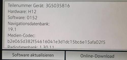

20191006
Ich habe den gleichen Softwarestand.

Man sieht ja leider nur den sw stand des MIB.
Das Update kann ja auch ein update für andere bzw. ein anderes Steuergerät gewesen sein.

Hat es angezeigt welche? Hast du immer noch im MIB die 0152 drauf?

Hier mal der aktuelle Softwarestand
Also ich habe auch die selbe Software. Bei mir steht aber trotzdem noch das eine Aktualisierung läuft.
Nervt langsam!
