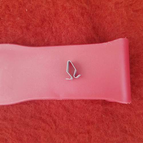

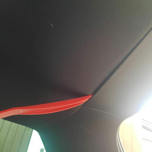

Kleiner Tipp von mir , bei mir war es genauso. Da ist ein Kabel von der GPS Antenne abgewesen. Normal rasten die beim aufsetzen mittels Nase ein und können sich nicht lösen .
Die Blende hinten vom Himmel lösen , ein paar neue Klipse .Die Antenne hinten ist nur GPS und Telefon , ggf.Standheizung .Hatt mir 2 Tage Werkstatt gespart . Kann aber auch eine andere Ursache haben .V.G
Anbei Fotos :
