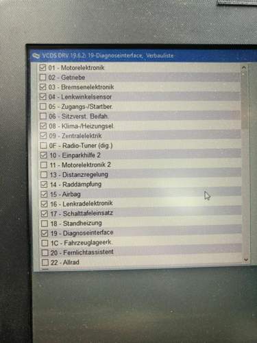

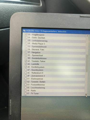

Hey Leute, bin so langsam am Glauben verlieren. Hab nen Bekannten der Vcp hat, allerdings wegen Corona den Termin abgesagt hat??. Hab mir noch ein Gateway gekauft, diesmal auch ein Bc bekommen, dieses hat 5f, allerdings merkt das dm immer noch nicht das die Zündung an ist und geht immer wieder aus und an. Wo kann es jetzt noch dran liegen. Sender, Einstellungen beim Dm bleiben gespeichert, hab’s ja jetzt seit 2wochen so drin und vergewaltige den an und aus knopf??. Jemand ne Idee?
Könnte schlecht gepatcht sein dann ist es über Diagnose nicht zu erreichen
Hab ja Die 350002 eingegeben, die Verbauliste aktualisiert und das wurde angenommen. Hatte auch schon den Kufatec Adapter nachgeschaut und mit den Belegungsbildern von alt auf neu qlock sollte das richtig sein.
50176c2c-aeb4-4903-b7f0-bfb37f66fed6
1dd17895-e6e9-4804-bb67-4e22c8b1a8f0
5cc0f46b-00eb-4549-b85d-fabe1a64e3a0
Mir war so, als wenn Radio (56), Navigation (37) und evtl. auch Telefon (77) drin bleiben müssen. Zumindest für die Anzeige des Navis in der MFA muss Navigation drin bleiben, kann mir vorstellen, dass Radio dafür auch angehakt sein muss. Ich habe es bei mir zumindest nicht raus genommen. 5F habe ich dazu getragen, damit ich auch auf das DM komme mit VCDS.
Vermutung: Radio in der Verbauliste sendet dann ein entsprechendes CAN Signal beim aufschließen und Zündung, dass das Radio auch einschaltet.
Das Radio merkt auf jedenfall das aufsperren, wenn ich mein iphone am Kabel lasse und das Auto aufsperre dann fängt es an zu laden. Es steht auch jetzt immer wenn ich die Zündung anmache die Uhr im Display, das war vor dem neuen Steuergerät nicht so, allerdings muss ich es trotzdem einschalten und auch wieder ausschalten, merkt halt nicht wenn ich den Schlüssel abziehe. Hab jetzt die Funktionen 56,37,77wieder aktiviert, es hat sich trotzdem nichts geändert.
