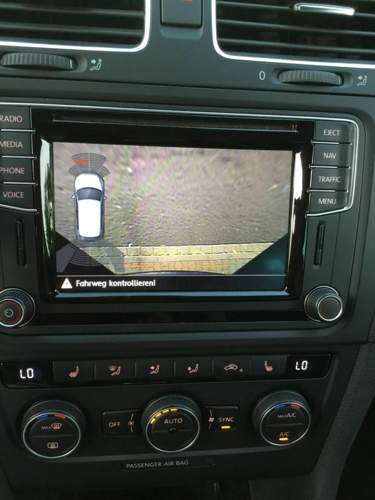

RFK High Variante mit angepasster Kalibrierung, wollte Frau damals unbedingt haben....
38876989-217773258895739-8117315772272869376-n
38887140-664265963949348-9143878978254143488-n
38890108-273157003284068-2378775204621975552-n
+3
Sieht gut aus!
In welchem Auto ist es denn verbaut und welche Kamera wurde dazu hergenommen?
Alles Golf 6 auf links gekrempelt,Kamera war ne 3C8, grade nochmal im Archiv für dich nachgesehen.
Hast du die genaue TN dazu oder gibt es einen Link zu einem Thread wo du es verbaut hast...?
Highcam im Golf 6 in Verbindung mit DM ist wohl selten und Infos rar... ;-/
