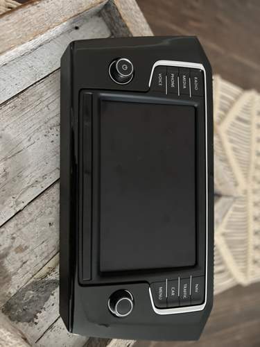

Moin... So mein Update auf Glas display 8zoll ist nun auch vollbracht. Warte nur noch auf die blende von Ail aber die lässt noch ein paar Tage auf sich warten.
Wer also noch ein fast neuwertiges Discover Pro in 8zoll inkl passender Blende für den Passat B8 gebrauchen kann, kann sich bei mir per PN melden.
Bild mach ich mal im Anhang mit rein.
