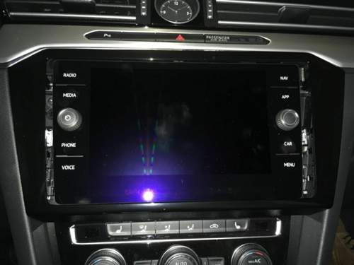

da ich mir in den letzten Tagen alles zusammensuchen musste und ich irgendwie keine Bilder gefunden habe... hier mal ein paar Bilder vom Umbau. Mein Passat war ein MY16 CL mit Discover Media MIB2. Das Bild des Displays ist nach dem Umbau angenehm groß und passt viel besser zu den großen Auto. Aber man sollte Bedenken das die beiden Navis die gleiche Auflösung haben. Daher wirkt das Bild auf dem großen Schirm deutlich pixeliger.
Von dem abgebildeten Schlüssel benötigt man 4 die in die horizontalen Schlitze zum lösen der Einheit benötigt werden.
Von den zwei Steckern am Display muss am blauen Stecker eine kleine Nase mit einem Cutter zu 3/4 weg geschnitten werden. Ist sofort ersichtlich und man kann nichts falsch machen.
Den Orangen Hebel nutzt man um die Blende nach und nach aus der Halterung zu hebeln.
Alle Teile gibt es bei eBay oder Amazon.

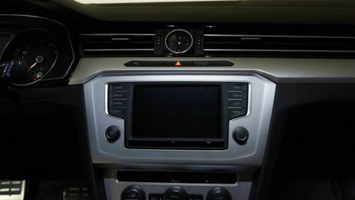

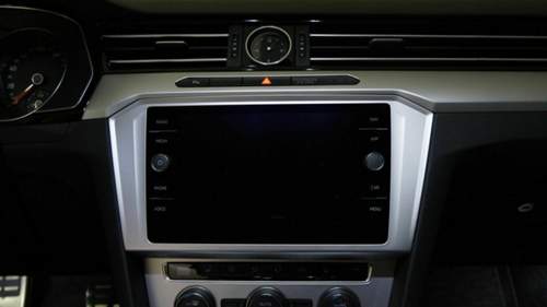

ich habe letztens an meinem HL-Passat B8 MY16 mein 6,5"-Discover Media MIB2 gegen das 8"-Discover Media Display (5G6 919 605B) getauscht.
Das große Display wertet das Armaturenbrett richtig auf, man will immerzu drauf schauen :-) Auch das Glas fühlt sich ipad-Like einfach super & edel an. Technisch läuft alles wie bisher, nur die APP-Taste ist ohne Funktion, aber das macht nichts.

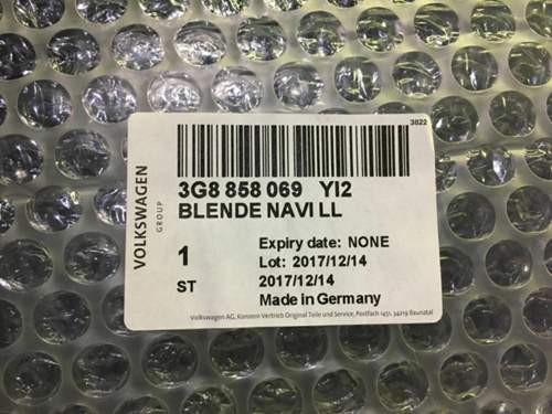

Nun habe ich bei VW unter der Angabe der hier genannten Nummer (3G8858069B) die Blende geordert in
klavierlackschwarz YI2. Ich erwähnte er soll auf das "B" achten da das Display auch ein "B" trägt.
Der Teilemann meinte es gibt nur den Zusatz des Farbcodes. Auf dem nun erhaltenen Teil steht (3G8 858 069 YI2) also ohne einen Buchstaben (siehe Bild 1 vom Label)

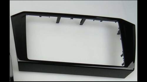

Beim Einbau stellte ich gleich fest, dass die Blende nicht passt (siehe Bild 2), es ist ein ordentlicher Spalt links und rechts zu sehen.
Frage: Hat mein Händler da was übersehen ? Gibt es doch eine "B"-Version (oder A, C, D ??)
Oder habe ich das falsche Display und brauche eines mit B8-mäßiger Teilenummer (3G6 ... statt 5G6...) falls es ein anderes überhaupt geben sollte ?
Ich danke für einen passenden Tipp und hoffe dass ich mit der passenden Nummer doch noch die richtige Blende ordern kann. Habe 127 EUR für das Plastikteil bezahlt, da muss das astrein sitzen :-) Denn zurückwechseln auf das alte DM-Display will ich auf keinen Fall mehr...

Für mich sieht es aus, als wäre Deine Blende für das aktuelle Discover Pro. Ich habe ebenfalls das Display vom Discover Media (5G6 919 605 B) gekauft und dazu die folgende Blende in Silber (ML7): 3G8858069BML7
