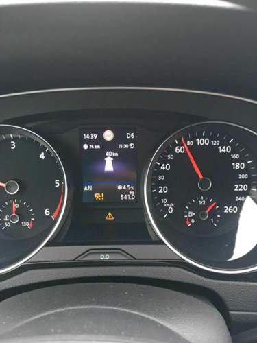

Totalausfall auf der Autobahn, habe dann alle Assistenten ausgeschaltet, nächster Parkplatz angefahren, alle Assistenzsysteme wieder rein Fehler alle noch da, Karre einmal aus und wieder ein über Zündung mit 5min Pause dazwischen und alles wieder gut ... zudem seit einiger Zeit das sowohl ich beide Hände am Lenkrad habe das Auto meint ich müsse nun das Lenkrad berühren...
dein Problem ist nicht das Discover Media sondern der Radarsensor vorne unter dem VW-Logo.
Das ist eine der größten Fehlkonstruktionen ever.
Diese Woche auch bei mir (am älteren B8 Mietfahrzeug). Schneefall mittleren Ausmaßes und nach 3 Minuten auf dem Heimweg keine Sensorsicht mehr, weil Schnee auf dem Logo vorne drauf war.
Der Passat mit ACC ist halt kein Winterauto.
Daran musst du dich leider gewöhnen. Oder VW setzt schon voll auf den Klimawandel.

I know, es hatte aber 15c und Sonnenschein, daher komisch... sonst hätte ich nicht geschrieben, wollte Feedbacks ob bekannt oder nicht, denke wo auch ein Bug.
