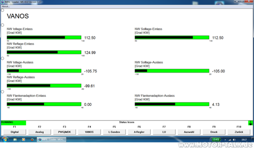

was sagt denn inpa zu den winkeln von der vanos?

Hier erstmal die Winkel.
Luftmasse mach ich später komm momentan nicht dazu brauch da noch platz 🙂
Vanos
sieht doch gut aus..... 🙂
vg
Also Ist- und Sollwert sollte immer fast gleich sein oder worauf achtest du?

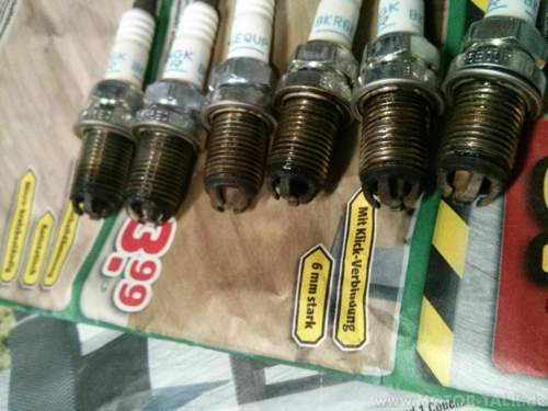

Achja hab gerade noch Zündkerzen getauscht fast alle waren ölig. Ob das jetzt vom ständigen kurz an und ausmachen kommt weiß ich nicht. Hab die alten jedenfalls direkt gegen neue getauscht.
Img-20140715-213424
Die Kerzen sehen abgenutzt aus.
Das Öl scheint mir aber nur am Gewinde zu sein. Da könnte auch nur die Ventildeckeldichtung undicht sein und in die Kerzenöffnung zu lecken.
Ist aber nur eine Vermutung.
Aber wenn du die VANOS machst, was ich dir dringend empfehle, brauchst du ohnehin eine neu Dichtung.
